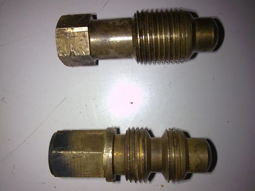

bonjour,j ai 2 montages possible sur le support de gicleur..
y a t il un joint torique qui se met entre les 2 filetages de celui du bas??
j ai essaye les montages suivant:
1- gicleur principal 170, ralenti 50, gicleur aiguille 3.22, trop engorgee
2-gicleur principal 165,ralenti 40, gicleur aiguille 3.18,mieux mais encore engorgement
3-gicleur principal 150,gicleur aiguille 2.78, nettement mieux n egorge pas ,tiens bien le ralenti mais en debut d ouverture des gaz,elle cafouille...
le principal de 150 me parait petit....

max34 a écrit :bonjour,j ai 2 montages possible sur le support de gicleur..
Je ne pense pas qu'il y ai un joint à cet endroit.
Pas la bonne forme pour un torique. Et surtout, antimécanique. Un joint qui devrai frotter sur des filets, avant de rejoindre sa place, est un joint mort, avant d'avoir servi. 😉
Ne serait ce pas un canal permettant la continuité d'un conduit traversant (Ralenti?).
(Maximes Shadoks) 😉
merci de vos conseils!!c est vrai qu a tout changer a la fois,je ne peux pas voir les ameliorations des differents points !!!
je vais rester sur ce gicleur d aiguille et verifier le support de gicleur car je ne vois pas pourquoi il y a different montage!!ça doit bien servir a quelque chose!!!
