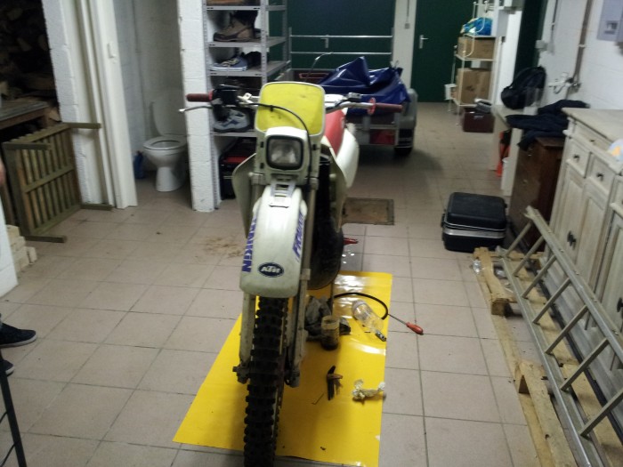

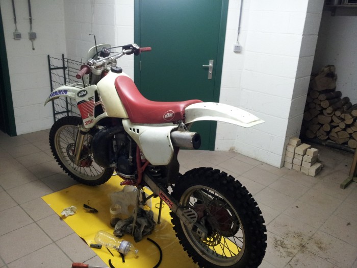

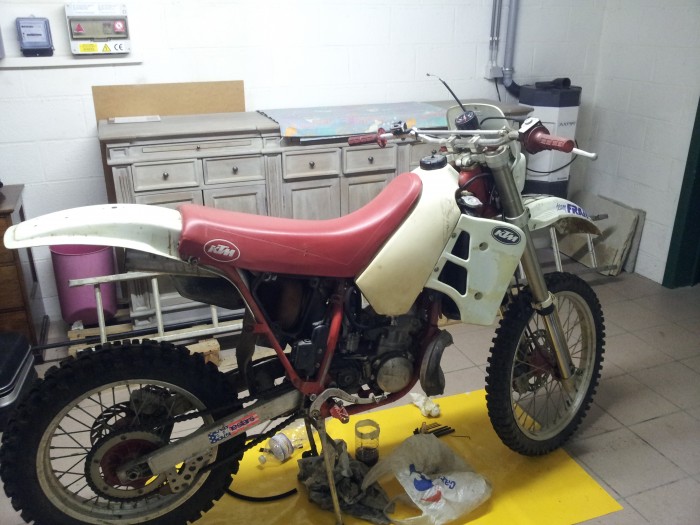

Bonjour à tous,
Voilà je suis depuis peu l'heureux propriétaire d'une KTM dont je n'ai que peu d'info. Je l'ai récupérée chez mon oncle.
Je vous poste quelques photos si vous saviez me donner un max d'info sur ce qui lui manque a première vue.
Son modèle son année etc ses particularités etc merci beaucoup

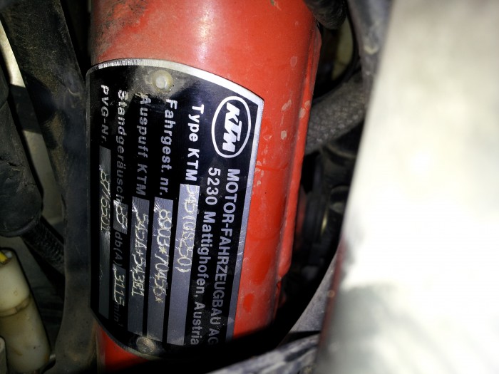

salut et bienvenu
selle rouge et deco 89
Mars exactement vu le numéro
bonne base elle a l'air complète et en pas mauvaise état !

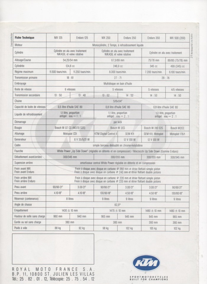

la pub officielle d'époque :

Elle a l air en bon etat, manque le cache latéral droit et le garde boue ar est un cross donc il faut un baja acerbis pour la remettre d origine. T a la carte grise?

derniére précision ,la plaque -phare elba n'est pas la monte d'origine ....Mais c'est plus esthétique  😳
