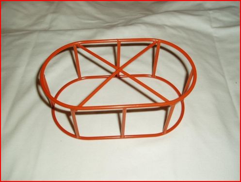

Voilà, je cherche un filtre à air pour ma Gilera 125 de 1982.
La cage est comme ça :
Dimension Filtre à air
Ça ressemble beaucoup à la cage des KTM 125-400 1971-1975, 125-400 MC 1978, 125/175/250/400 GS/MC 1979, 175/250/350 GS/MC 1980, 250/350/390 GS/MC 1981 (Boitier de Filtre Orange)
ktmklassiker.fr/index.php?page=shop.produc...
Qui pourrait me dire si les dimensions sont similaires ?

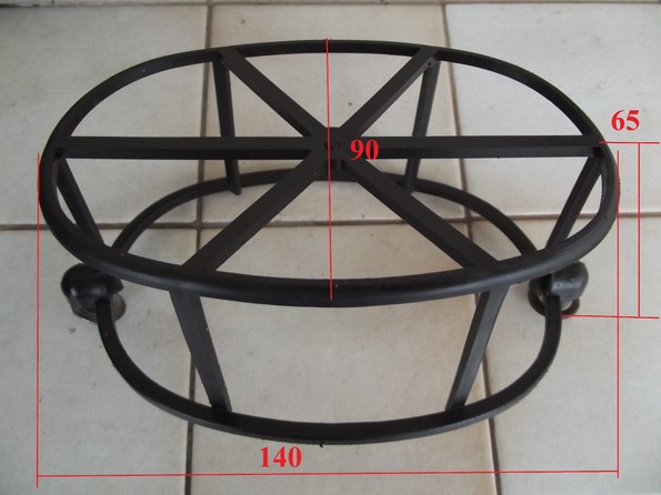

503503 messages 506506 images
Posté le 07-03-2012, à 20:46
oups, je t'ai répondu sur l'autre site  🤭
je viens de vérifier sur un filtre usagé, c'est bien les dimensions intérieures: 140x90x65mm
et une Giléra sauvée, une  ;)
Posté le 07-03-2012, à 21:15
j'viens de voir le post, je te confirme les cote demain si tu veux ?
Posté le 07-03-2012, à 21:24
euh, c'est juste noté au dessus , je viens de vérifier : cotes intérieures de la mousse : 140 x 90 x 65mm
375375 messages 8787 images
Posté le 07-03-2012, à 21:57
Merci pour les infos  ;)
Posté le 09-03-2012, à 14:42
ayant le produit sous la main, les cotes exactes sont:
90 X 155 X 62
Posté le 09-03-2012, à 15:26
Si cotes internes, c'est un chouïa trop grand.  :/
