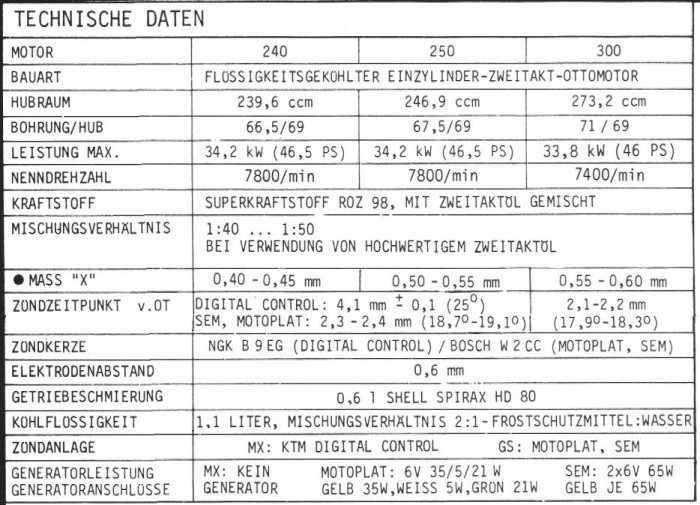

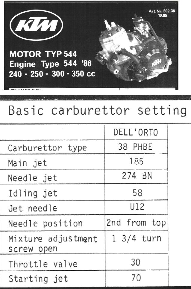

Bonjour, je recherche les réglages carburateur d'origines sur un KTM 240 GS moteur type 544 et carbu dellorto PHBE 38 ND, merci de votre aide.

Comme t'es passé par la case présentation, j'va faire un effort pour te filer de la doc.  🙂
C'est pour le moteur Type 544 mais 86.  😀
Recherche reglages carburateur Dellorto PHBE 38 ND sur moteur type 544

Merci, c'est sympa, ça va pas mal m'aider.  👍
