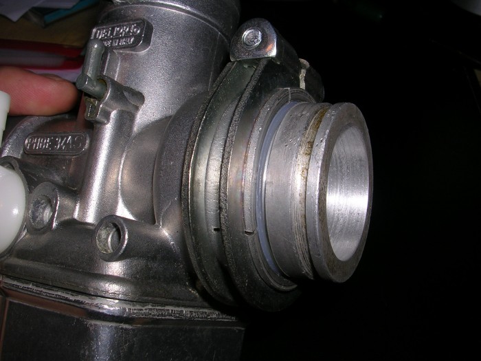

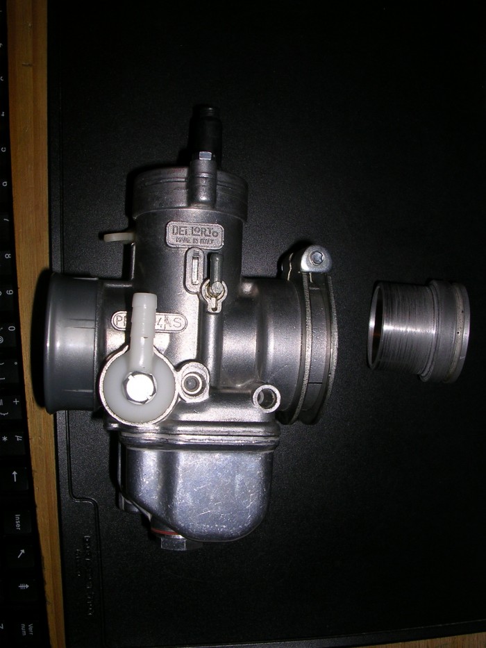

La pièce 40 est un joint en fibre.
Les cotes de la pièce 50, tu les as, effectivement, en partant d'une pipe prévue pour manchon souple.
bon, le manchon est fait...à partir de la pièce 51 prévue pour un carbu de 28 a été suralésée au tour à 34mm reste plus qu'à trouver le temps de la monter sur la 125/76. Merci à mon ami Bertrand pour la fourniture de la pièce 51....
sinon pour les réglages du carbu:
GP : 150
GR : 65
G Starter : 70
Aiguille K4 cran milieu
Boisseau 40
Diffuseur AB 265
vie de richesse déserrée de 1t1/4

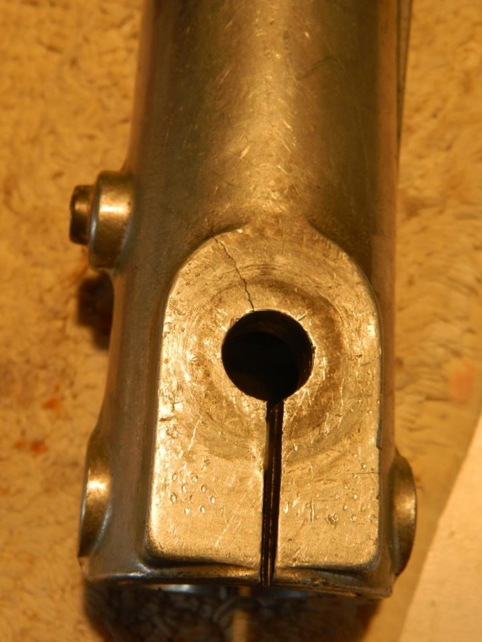

pas mal de piéces GS dans cette discussion, je recherche un fourreau de fourche Cériani 35 mm pour une 240 GS 6 1977 coté flasque de frein.
je ne vais pas arréter cette moto pour ça. dautant qu'elle a courue 2 ans en champ de France enduro.

donne moi les cotes en longueur de ce fourreau, j'ai un jeu de fourreaux de ce type en état nickel. Je les avais achetés pour ma 125 KTM GS 1976 car j'en avais un de fendu comme le tien, mais les plongeurs étaient bons sur ma fourche. Par la suite, j'ai trouvé une fourche entière en parfait état et ces fourreaux me restent....
contacte moi en MP sur alpa60@wanadoo.fr pour parler affaire, ici on ne parle pas pognon en live (petit message de rappel!!!  😉  😄 )
