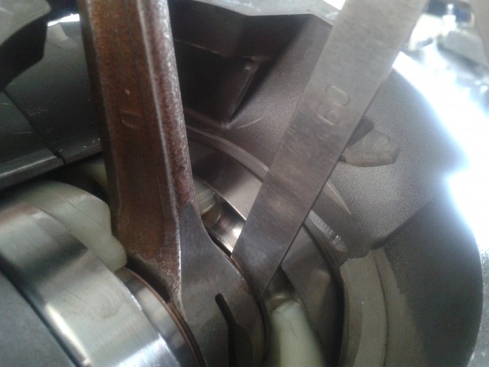

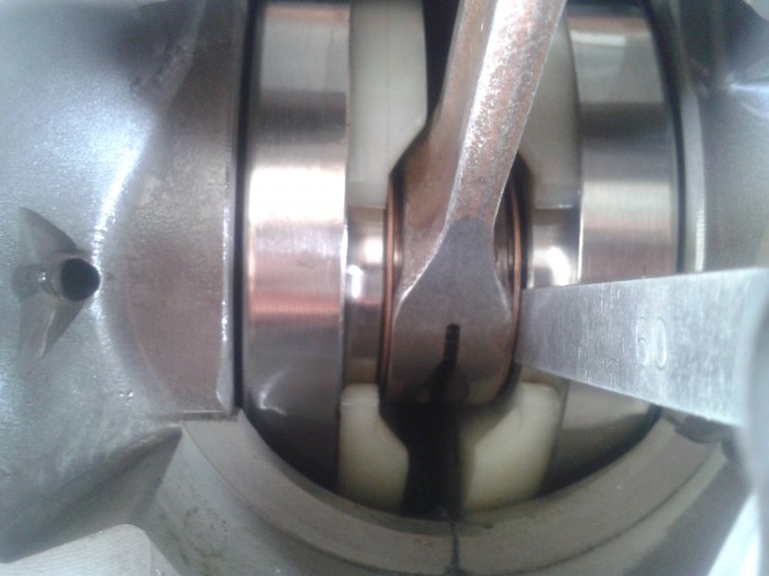

bonjour je suis nouveaux sur le forum.
J'aurai voulu savoir quelle manipulation faut il effectuer avec le jeu de calle ,
pour prendre le jeu latéral de la bielle.
tolerance de jeu lateral de la bielle
merci de me dire si c'est bien comme sur mes photos je trouve un jeu de 0.60mm en forçant un peut la calle

Salut, si tu veux savoir si ta bielle commence à s usée, regarde plutôt le jeu de haut en bas et tu peu aussi la mettre en position basse et tu l appuie de façon à essayer de la faire toucher au contre poids du vilo et elle ne doit pas toucher si elle touche c est bon à changer

merci de ta reponse aparament j'ai pas de jeu de haut en bas,sa ma juste inquieter quand j'ai vue le
jeu en laterale mais bon voudrais bien savoir quand meme ce que ktm preconise.

je dirais que c' est bon car il en faut pas mal du jeu latéral sinon ça grippe, emmène ton bas moteur chez revaltec ils seront te dire si c' est bon ou pas ou essaye de téléphoner chez spirit pour connaitre la cote du jeu.

Aucune cote de controle  chez KTM pour ton modèle, il préconise de changer la bielle toutes les 80 heures apres ça dépend de ton niveau et de comment tu l'utilises.
