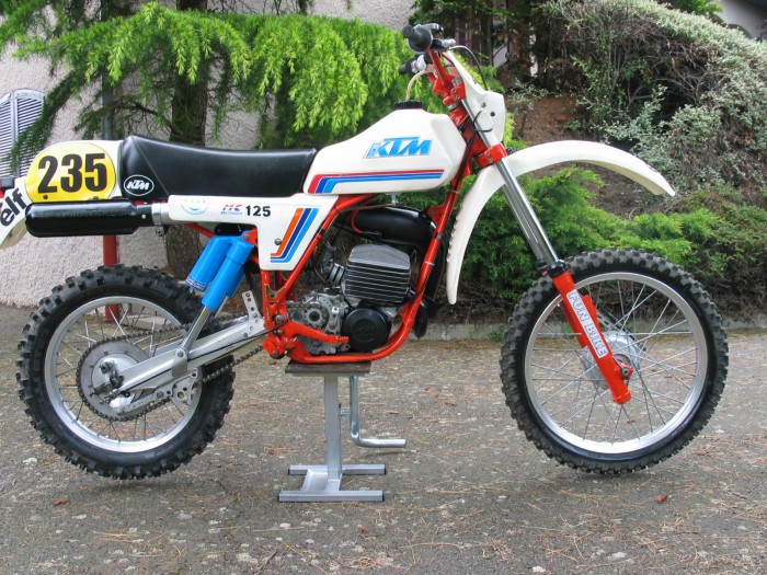

Salut à tous, je suis à la recherche d'une paire d'amortisseur pour ma KTM 125 de 81...même à refaire!! j'ai contacté Paolo Rovini en Italie...(le pro des amortisseurs Corte cosso...entre autre!!) pour lui demandé un devis pour refaire mes Bilstein...100 euros pour les reconditionners (huile + joints)...quand pensez-vous?? alors si je trouve une vielle paire d'Ohlins ou autre...à 100 euros...même à refaire...je suis preneur!! merci à vous ;)

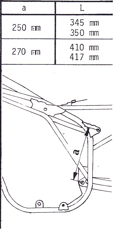

euhhhhh Thierry, 370mm sur une RV 125, y'a un truc qui cloche....d'origine, selon le bras oscillant, deux montages étaient possibles d'origine....350mm ou 410mm (415mm pour les öhlins et les FOX)
alors de deux choses l'une:
soit tu as une version 410mm équipée de 370mm et elle est surbaissée
soit tu as une version 350mm et elle est rehaussée....
Modèles 81 du début de millésime équipés du cadre et du bras oscillant '80 ou modèles suivants, équipés du cadre 81 (cote modifiée au niveau de la distance entre milieu d'axe du BO et attache haute des amortos)

Bon, la...tu me pose une colle!! je vais mesurer l'entraxe BO / fixation amorto + longueur du bras oscillant...et je te dirais...bizarre ce truc, car apparement les amortos sont ceux d'origines...la bécane est du 22/05/081 sur la carte grise.... 😳

Je reviens du garage...cadre 250mm....bras oscillant 554/280...(272 je pense!!)...donc mon model 81 serait équipé du cadre et bras oscillant 80...si j'ai bien compris?? donc amorto de 345 à 350mm... 🤬

ces culs effe dés.... oui, je pense que tu as un cadre + BO modèle '80 et donc des amortos logiquement de 350mm comme celle de mon frangin (mais c'est normal,  la sienne est d'avril 80)

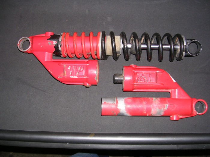

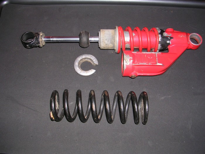

si t'es capable de trouver un ressort de 167mm de long comme celui ça, j'aurais un plan, une paire de GS6.80 sur lesquels ils ne me manque plus que CE ressort là à trouver et je pourrai les restaurer à neuf.....
sinon, j'ai que des AG2-3 qui ne seraient pas raccord avec l'année  (ils vont jusqu'en 1978)

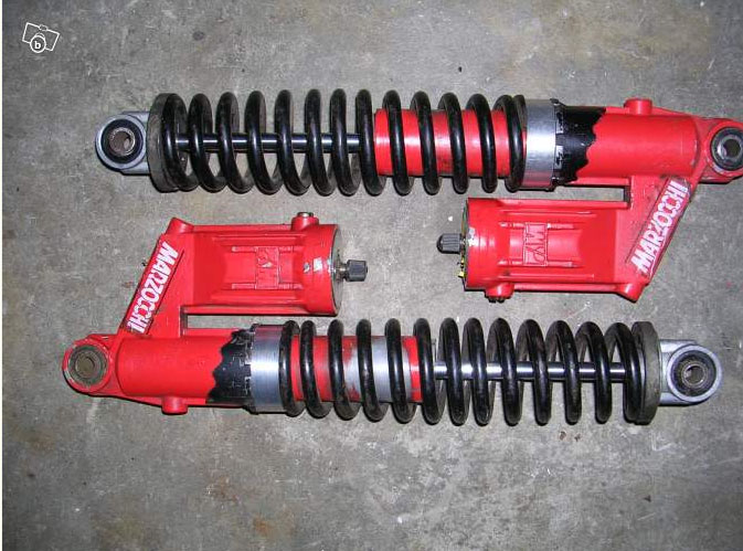

Pas simple de trouver ce genre de pièce qui soit identique (longeur / diamètre)...j'ai regardé...mais rien!! par contre j'ai trouvé ça...en 345mm...avec un autre jeu de ressort...pour 100 euros...tant pense quoi?? j'attends la réponse du gars...

mouarffffffffffffffffffffff laisse tomber ce gars!!! c'est une buse, un âne bâté, il te répondra pas!!! t'façons ses amortos là c'est de la caille, c'est des AG strada.
tiges de 10mm sur une 125 trail pourquoi pas, mais trop petit pour une enduro et surtout inadapté....en terme d'amortissement....
