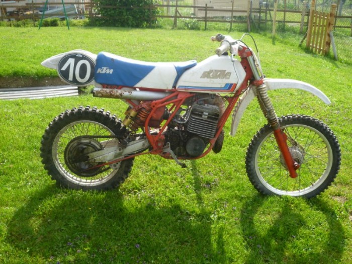

salut je suis nouveau sur ce cite et j ai besoin de vos conaissance .
j ai acheté cette ktm depuis 2 jours, l ancien proprio ma dit que c etait une 250 de 1977 mais j ai des doutes on dirait plus une 82. j aimerai donc avoir vos avis , vos astuces et savoir si sa vos le coup de la restauré .
d avance merci

Les avis, les astuces, pas de problème, ça viendra, mais sans photo, on risque de peiner un peu pour identifier ta moto.
Vaut-elle le coup d'être restaurée ? Je te dirai bien oui, comme toutes, mais c'est à toi de voir !

ben c'est sur qu'elle n'est pas de 77. 82 c'est plus juste. moi c'est plus GS que MC. a voir comme ça, elle ne serait pas mal rénovée.
c'est toi qui voit. bon travail.

La moto serait bien de 80-82, mais le pot me semble étrange, plutôt 77 environ.
Je ne comprends pas, je ne voyais pas la photo hier soir, et ce matin, impeccable !

je dirais une 80 (réhaussée)
à vérifier avec le numéro de cadre, si il commence par 0
ancien bloc moteur, cache allumage rond, du coup GDB AR, selle (modifiée) et réservoir pas d'origine
très bonne machine !

Belle base, belle banque de pièces, mais pas grand chose de 77 !
Posté le 20-06-2012, à 19:09
Je dirais 1980 avec une selle de 1985, un réservoir de 81... Bref un assemblage de pièces détachées comme dis Michel 😳
Mais bon, si la bête tourne bien, elle mérite d'être remise en état avec sa livrée d'époque  🙂 Surtout il y a une bele paire de Ohlins à reconditionner... LE top!

l ancien proprio qui l avait depuis plus de 20 ans  vient de belgique , mais pourqoi cette question ?

as tu le n° de cadre et moteur, si tu peux demander a l ancien proprio  si ce modele lui appartenait depuis le début

pour l'année de ta machine, je suis d'accord avec Fred...Et Martin, vérifie les numéros du chassis.... 👍

j ai le numero de cadre de la moto :  # 903  04847  #

ok donc c'est une mars 79 avec BO Alu, vraiment réhaussée du coup

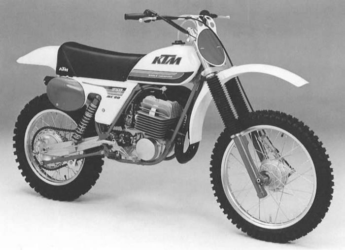

voila le look d'origine

J'allais le dire..... 😄
la réponse était aussi là en bas de page:
www.ktm254.herobo.com/crbst_8.html

Je pense que le BO est d'origine, ce sont les Ohlins qui ont une entraxe légèrement supérieure à ceux d'origne.....Et surtout le Garde boue AR qui remonte, augmente l'effet de débattement....

Couronne, tige d'ancrage du frein AR et pôt, c'est du MC !

oui BO Alu d'origine sur la MC en 79, comme sur la Photo
je précisais car les GS avaient encore le Bras acier
