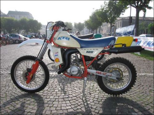

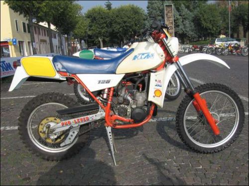

un appel au cas ou ça traine chez vous, je cherche la cage de filtre à air du 125 GSPL83, la béquille centrale et le cavalier porte N° arrière du type de celui en photo (Moto et photo de Paolo). Ces trois pièces manquent sur la mienne.
Un cache latéral gauche non fondu par le pot serait aussi le bienvenu.
A part la béquille, ces pièces ne sont pas dispo chez Martin ou DD

Patrick, j'ai un porte numbre neuf:
125 gs/pl 83 : une de plus sur addict!
De plus, comme j'ai décidé de ne pas tenir toute les models GS, j'ai toutes les différentes parties de la photo qui a mis Patrick, aussi la couronne, original, nouveau, inclusivement.
