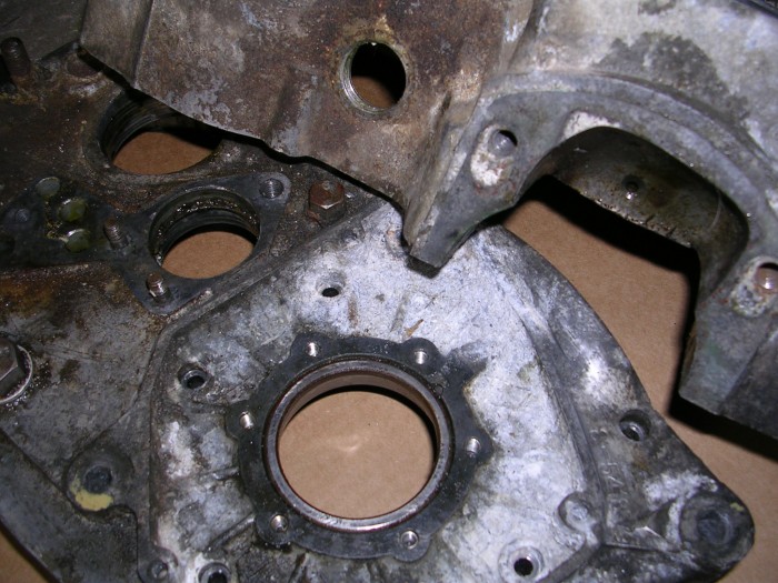

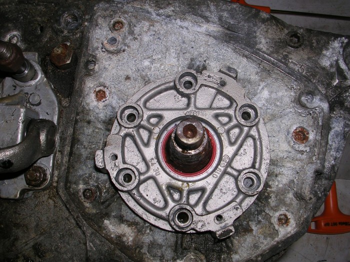

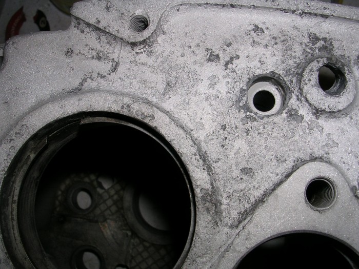

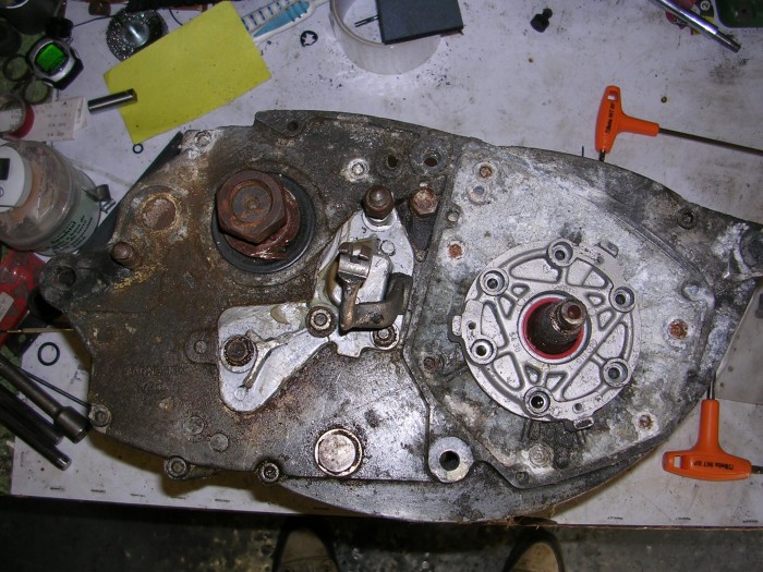

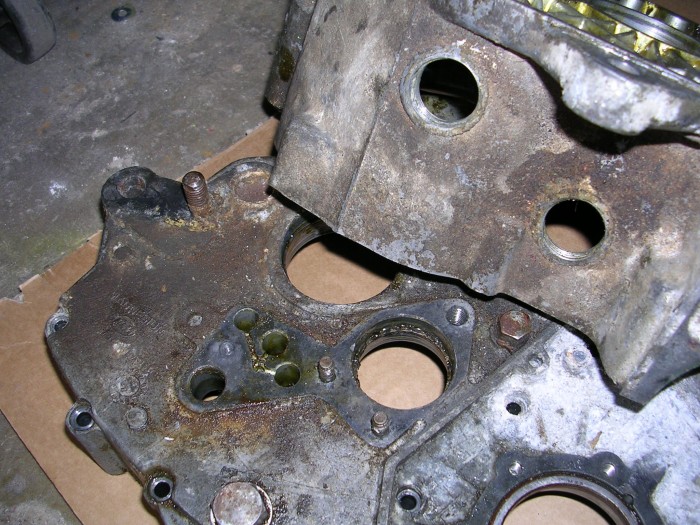

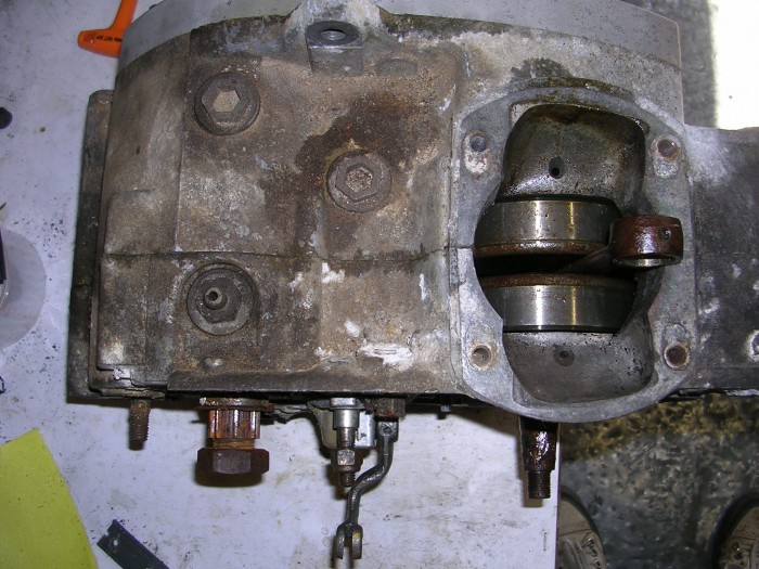

bon, ayant besoin d'une platine mécanisme d'embrayage pour la restauration de la 240/78 N°2..., j'ai  ressorti le bloc de la 240/78 Bretonne qui avait pourri pendant 15 ans dans une cabane de jardin en bord de mer!!!
je me suis mis dans l'idée de refaire ce moteur totalement à neuf......
p'tain, y'a du gros taf en perspective  😳  😳  😳  😳  😳
par chance, l'ancien proprio avait  eu la géniale idée de remplir complètement la boite d'huile donc boite embrayage et mécanisme de kick sont nickels, en revanche, si la bielle semble bonne, le vilo, lui a méchamment souffert coté allumage et au niveau des portées de spi de vilo, je pense qu'il est mort, mais je dois en avoir un à refaire en réserve...
on va refaire tout ça petit à petit en commençant par un bon sablage décrassage des deux demi carters...

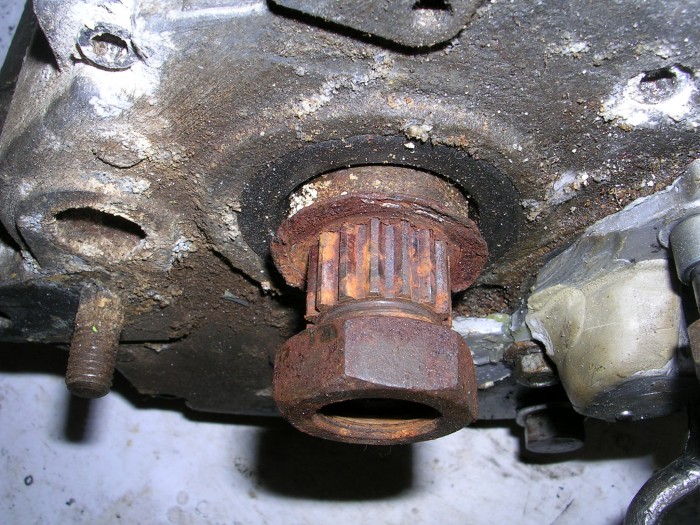

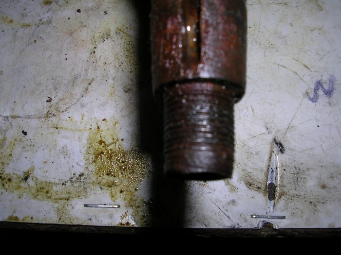

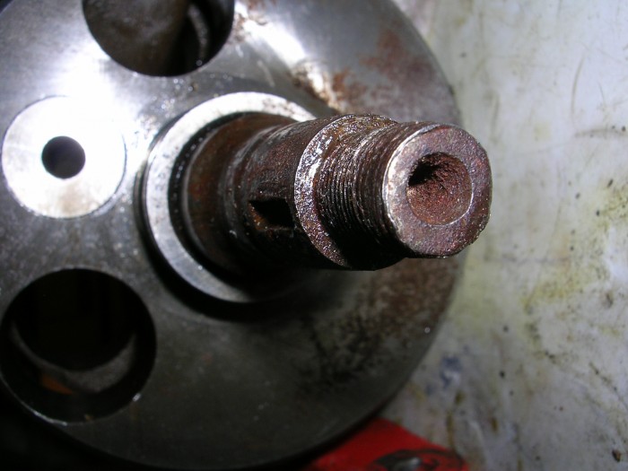

nan nan, c'était noté....c'est vrai que je n'ai pas tout dit......regarde ces photos...le filetage est archi pas beau et je n'ai pas de filière pas à gauche de ce pas....

Posté le 21-05-2012, à 07:09
Tu n'as pas de peigne ?
Posté le 21-05-2012, à 07:24
si, mais y'a trop de mal là....j'essayerai, mais je n'y crois pas...
Posté le 21-05-2012, à 07:29
j'en ai un dans la même état, ya moyen de recharger facile m'a dit mon tourneur
mais pareil un en rab

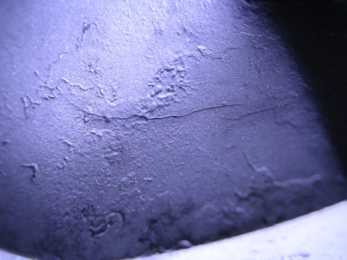

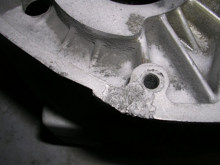

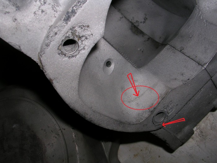

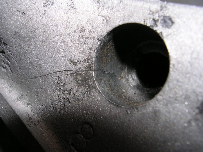

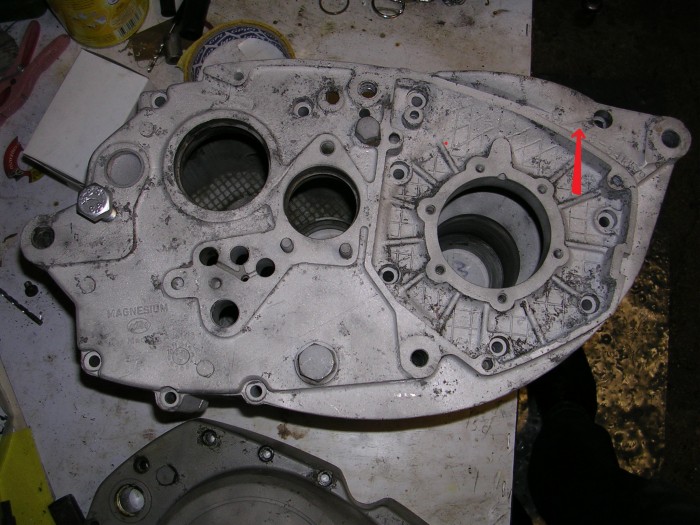

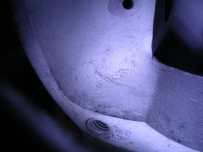

bon chuis énervé et déçu!!!  🤬  😜  stoppé dans mon élan!!!  Après 2h30 de sablage, je me suis aperçu que les carters étaient morts, non seulement rongés par l'air marin de Bretagne, mais en plus fissurés comme pas possible à divers endroits stratégiques.....voir photos!
eh mer...........!!!

Posté le 28-05-2012, à 14:00
Des carters, en alu, auraient été 1,5 fois plus lourd ... mais plus fiable.  :/
les belles bielles de Mattighofen, n''ont pas été prévues pour durer.  🙄
Posté le 28-05-2012, à 14:19
bah conservées dans de bonnes condition, si, ça dure, mais à l'humidité saline...le magnésium...ça aime pas...
Posté le 28-05-2012, à 17:30
c'est rare quand même ! ce genre de fissure
la tenue dans le temps ok, dans des conditions climatiques critiques...
mais jamais vu ça,
pourtant aujourd'hui, pareil,
en ré ouvrant les carters de la 125 (pour l'histoire du calage de roulement de sortie de vilo)
explosé de partout !!!!
(en maçonnerie, l'eau s'infiltre et avec le gel...)
je pense plutot a du gros matrakage !!!!!!!!!
photo sur le post en question
