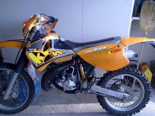

👍 allez c est partit pour une remise en etat de ma moto que je viens d acquerir !!
elle n a pas roulee depuis presque deux ans j ai ete la chercher vendredi j ai voulu verifier la compression et la ..surprise elle a demarrer du premier coup bon elle n est pas propre dc elle est deja demontee et gros nettoyage a l essence !!
par contre quelques details me chagrine
je ferais des photos au fur et a mesure !! nhesiterpas donner moi vos avis

Elle est belle est bien conservé, rare sont celle qui on encore le kit deco et la selle d origine. Pourquoi veux tu changer les carénages? C est la dernière année ou ktm avait ce type de carénage, en 98 ils ont fait une moto 100% différente, châssis, moteur et carénage.

En faite je chch surtout le meme kit deco car celui la est vraiment mal en point dc j aurais bien aimer le changer

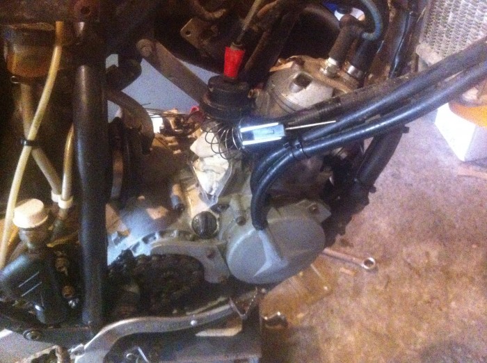

La bobine c est celle qui est cylindrique !!
Je suis en cours de remontage

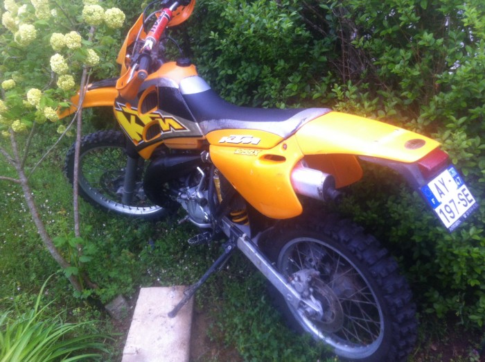

Bon ben voila 2 jours plein a bosser dessus et elle est nikel
Moteur netoyer vidanger reregler
Control serrage de tous les boulons et vis !!
Reste plus qu a aller ce balader avec mon pote et ca wre !! 😉
