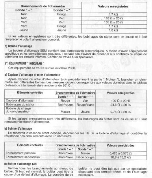

Bonjour, je suis à la rechercher d'une revue technique (RMT numéro 117) en PDF si possible car introuvable sur Internet.
Si quelqu'un possède cette revue, pouvez prendre le temps de me prendre en photo ou de scanné la ou les pages concernant l’allumage, le CDI ... enfin tout ce qui touche à l'électricité. Ou alors si vous pouvez me donnez les "mesures" que doivent débité l'allumage, le CDi... afin que je puisse tester si mon allumage ou mon CDI est mort ou pas. Car j'ai très peu d’étincelle à la bougie, que ce soit une neuve ou une que j'avais avant, l’étincelle n'est pas bonne. J'ai changer mon antiparasite et mon câble. Maintenant il faut que je fasse les recherche plus haut 😀

Tu peux te servir de la revue technique du KTM 300 EXC 1998 pour le contrôle du stator SEM 1993 ça n'a pas changer jusqu'en 1999, apres c'est un Kokusan

Voici mes cotes au niveau du stator :
noir et rouge 1019
noire et vert 169
vert et rouge 1228
jaune et jaune 1
J'ai essayé de mesurer la bobine (qui est une SEM TM14-07 10188801) mais le multimètre le détecte qu'une fraction de seconde la cote et après plus rien. A chaque fois que je branche, une fraction de seconde après c'est à 0
Serait-ce ma bobine et/ou mon stator qui sont mort ?
