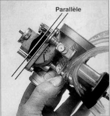

et la!!!je me suis dis!!!!pas normal que les floteurs touche le haut du carbu....
alors par logique vue que la languette pousse le pointeau :/ j'ai plier la languette de façons a ce que les floteurs ne touche plus...cpmme je n'est pas de cote j'ai laisser 2milli entre les deux..la j'ai brancher le carbu sans le poser sur la chiotte...ouvert l'essence..sa se vide plus....

Tu retourne le carbu et les flotteur doivent être parallèle au plan de joint.

le carbu ne dois pas être retourne complètement mais dans une position a 60° par rapport a l'horizon

Si tu donnais le modèle de DellOrto 40 que tu as monté,  pour savoir déjà quelle type de flotteur à ton modèle
Posté le 18-09-2012, à 13:39
Mad, il me semble que la procédure est dans la doc.  😀
Posté le 18-09-2012, à 14:48
Le niveau de cuve !
