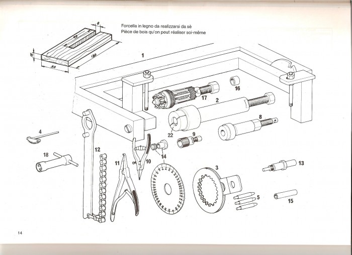

Ave mes seigneurs , je suis dans la lecture , et je suis tombé sur cette page , avec les outils indispensables pour démonter mais surtout remonter nos précieuses Ktm, mais à quoi sert cette planche de bois en haut à gauche ? je supute (oui oui c'est francais et pas grossier en plus) ,que ca sert à bloquer quelque chose ,mais quoi ? il y a bien mentionné forcella (fourche il me semble en francais) ;si vous savez , disez le ?
Merci mes braves
KEZAKO
Posté le 08-10-2012, à 10:21
C'est une plaque qui doit être glissée autour de la bielle pour maintenir le piston à la verticale lors de la repose du cylindre

c est bien ca   👍  👍  👍  👍
633633 messages 272272 images
Posté le 08-10-2012, à 10:40
He bé , ca c'est du rapide , merci , à vous 2.

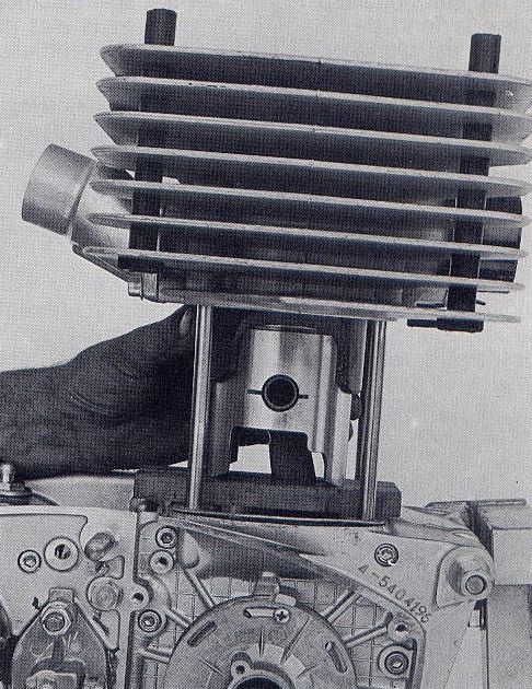

450450 messages 499499 images
Posté le 08-10-2012, à 12:23
En image

Merci l'ami, si seulement j'étais allé jusqu'a la page 43 de la revue technique 🤬
Posté le 08-10-2012, à 14:19
Un bel outil, très facilement réalisable pour pas un rond, dans une méchante chute de bois.
Et total efficace de surcrôit !

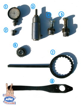

Du coup je continue sur le sujet , tous les outils présentés sur le shéma sont ils dispos ou refaits , en vente ou en occasion ?
Je suis impatient de démonter 2 puzzles , démonter c'est rien ,c'est remonter le plus délicat
A la limite, demander chez un concessionnaire un peu ancien (années 75-80) , des fois qu'il aurait ce genre d'attirails , à voir .
J'en ai vu sur le site de  Gabriel http:// ktm1985.jimdo.com/boutique
Qu'est ce que vous en pensez ?
KEZAKO
Posté le 08-10-2012, à 15:45
Le 1, c'est probab' une montre de comparateur, n vente partout y compris vide greniers, mais sans le support ad hoc ou la bougie évidée, ce n'est pas utilisable.
Le n° 2 ça doit être l'adaptateur pour poser à la place de la bougie pour déterminer le PMO, voir plus haut.
3, 4, 5, je ne sais pas.
Le n° 6 c'est pour bloquer la couronne d'embrayage et le pignon primaireafin de serrer fort . Mais un pôv chiffon fait autant.
Le n° 7 c'est pour bloquer la noix d'embrayage, ça se fabrique avec de vieux disques.
Et le n° 8, je ne sais pas .

Posté le 08-10-2012, à 16:15
Te casses pas le bol Mimi, y a tout sur le site
Disponible pour 125 cm3 ou 240/250/300 cm3
Outillages fait sur mesure par tourneur, soudeur professionnel
    1-  Comparateur
        99 euros
    2-  Support de comparateur
        35 euros
    3-  Outil pour tirer le
        vilebrequin
        55 euros
    4-  Extracteur rotor interne MX
        25 euros
    5-  Extracteur rotor externe GS
        25 euros
    6-  Outil pour maintenir le pignon en bout de vilebrequin
          25 euros
    7-  Outil pour maintenir l'embrayage
          38 euros
    8-  Outil pour maintenir le volant magnetique
          45 euros
Frais de port : 8,20 euros
Kit complet de demontage MX ou GS
Comprenant les outils suivant : 2 - 3 - ( 4 ou 5 ) - 6 -
Prix : 149 euros
Frais de port : 13,35 euros
Posté le 08-10-2012, à 17:43
Bon, pour celui qui veut pas se faire ch..r et qui a les roros à mettre la dedans, ça peut le faire.  😉
Après, avec un peu de recherche, on peut dégoter un comparo, neuf,  à moins de 30 euros.
Le tire vilo  🙂 , un écrou de vilo, du tube, tige filetée et zécrou adhoc, quasi peau de balle.
itou pour le reste.  🙂
Perso, je suis adepte du DYI,  ;) surtout qu'il y en a pour plus de 350€.
