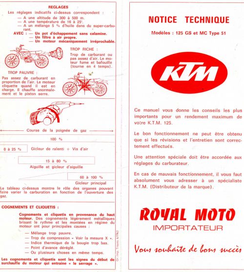

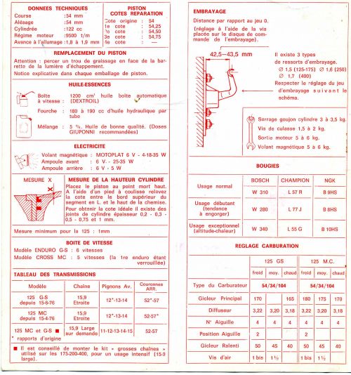

Oui. Sur cette moto (et beaucoup de 125 du milieu des années 70) grand coup de gaz rime avec grand coup d'embrayage
Rien d'étonnant car tu as une première série.
Mais je ne peux pas t'aider car la mienne est une 2ème série avec un Bing 54/34/104
Les infos que j'ai concernent ce carbu :
125 GS de 1976
125 GS de 1976
La documentation de 77 est déjà bien utile pour le 76 :
http://www.ktmaddict.fr/view_article.php?id=4
