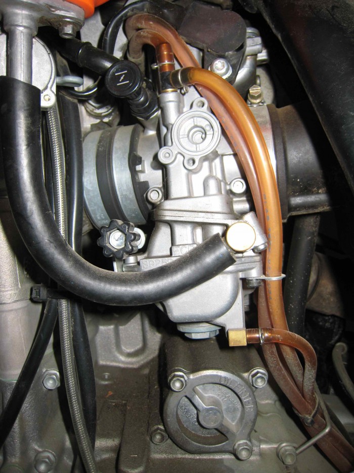

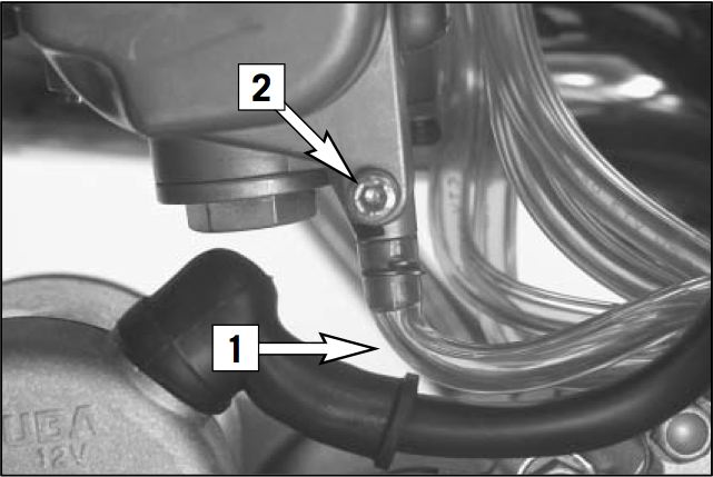

je cherche à purger la cuve du carburateur mais la photo du manuel ne montre pas le même carburateur que celui qui équipe mon moteur...

de l'autre coté du carburateur?
sinon en desserant la grosse visse qui se trouve sous la cuve...

Tu as bien le bon modèle de keihin sur ta 250 SX-F, il faut juste démonter le bouchon central

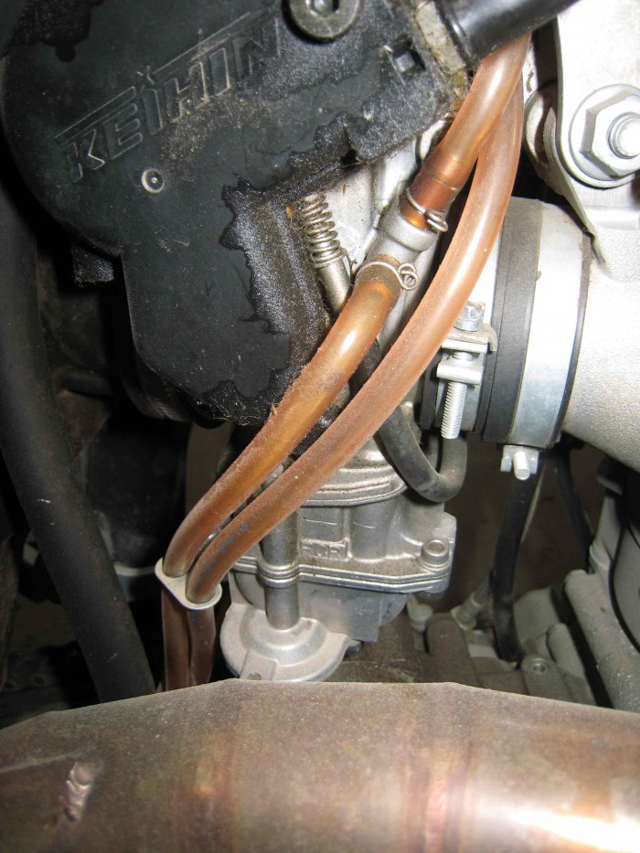

Ton carburateur n'est pas dans son encoche de guidage qui le met droit (voir cercle jaune)
Merci pour tes recherches ! 😀 Je vais faire ce qu'il est écrit dans ton manuel !
Et je vais regarder de plus près cette encoche... 😳

Une clé à oeil de 17, un chiffon et le tour est joué 😂

J'ai aussi redressé le carbu pour le mettre dans son encoche; j'ai trouvé que les serre-joints étaient très peu serrés, mais avant de tibler comme un fou dessus qu'en pensez-vous ??
