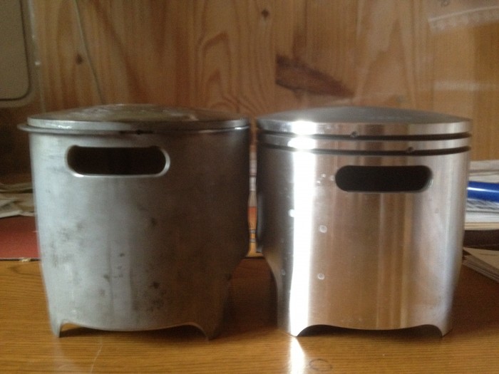

l'autre jour, je me suis aperçu d'une chose
la lumière Ar sur le piston 495 (563 à clapets) d'origine 1 segment est plus haute que celle de la refab. Wiseco 2 segments
incidence sur comportement moteur ? j'ai ma ptite idée et vous ?

après un peu de recherche, c'est un piston de 495 84 (clapets),
légèrement différent de celui de la 81 82 83 (clapets)
car mono segment et Lumière Ar. plus haute
pourtant les chemises étant strictement identiques question diagrammes
petite préparation supplémentaire, qui pour moi, voudrais dire, durée d'admission plus longue dans les  carters
et reflux plus tardif dans le transfert arrière (qui est effectivement en trois, avec deux barettes)

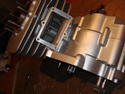

La lumière du piston ne peut pas rester au même endroit il faut bien la décaler vers le bas pour laisser la place à la gorge du deuxièmes segments, mais étant donner que c'est la calotte du piston qui gère l'ouverture /fermeture des lumières arrière apparament il n'y a pas de changement de hauteur, j'ai lu ton post sur la 495 et sur ta photo la lumiere du piston descend un peu plus bas, ça ne modifie en rien le balayage ça descend plus bas c'est tout , en plus il me semble voir que les tranferts arriere débouche aussi coté boite à clapets pour faire comme sur les yamaha le system torque induction.

Avec des ouvertures direct dans les transferts latéraux additionnels, trois transferts arriere, découpe en bas de ta jupe de piston Wiseko, barrette à l'admission ton cylindre est évoluer,  le principe du torque induction à été repris part KTM comme toutes les marques avant l'arrivée des admissions direct dans les carters moteurs.

ok, sauf que la modif 84, c'est le piston mono segment, avec la lum Ar. plus haute et non le bi-segement qui est le piston, première version pour cylindre à clapets

oui piston 84 d'origine
je te suit parfaitement et je n'oublie pas tout ces paramètres très importants, tu fais bien de les rappeler
je dis juste que c'est ma "simple" analyse, en mettant consécutivement l'un et l'autre piston dans le cylindre et en regardant à différents endroits (PMH, début d'ouverture des transfert, etc... et PMB) qui me font dire cela, mais je peux me tromper...
d'où l'intérêt de ce post,
comprendre pourquoi ils l'ont mise plus haute et si il y a un effet sur le comportement moteur ou non ?
