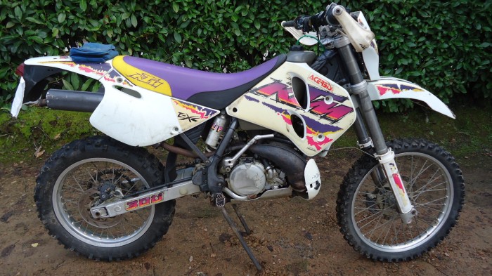

finalement, je vais chercher cette semaine une ktm 300 de 1994.  Elle tourne mais je vais devoir lui faire subir une grosse révision (piston, cylindres, roulements vilo etc).
je me demande si mon physique va suivre la bete quand elle sera en état de tourner (20 ans sans faire de TT, ca va me faire drôle !)
Elle est comme cela maintenant :
essai KTM des années 95

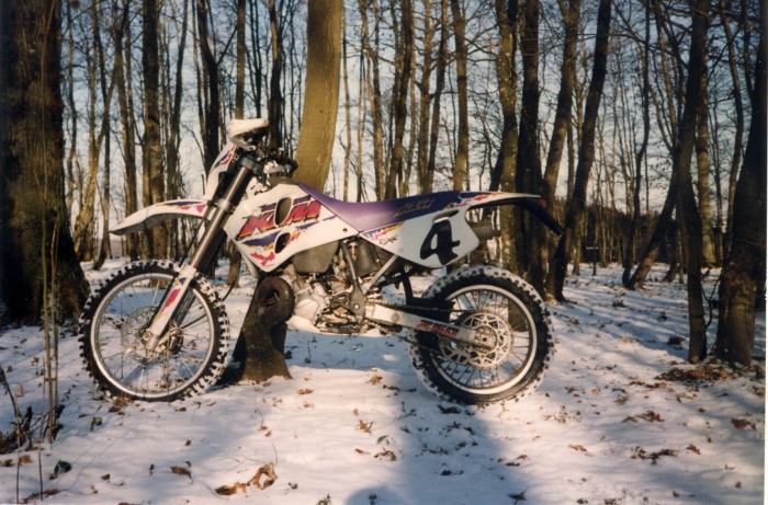

Et j'aimerais qu'elle soit comme celle ci dans quelques temps :

salut à toi  👍
belle bête que voila, c'est sur que sa doit tirer les bras  😄  elle est toute d'origine apparement, un bon point,
le moteur est quasi voir le meme que la 92  ;) en plus fiable,
fait gaffe au carter de pompe à eau, qui se bouffe facilement (le gros probleme sur les anciennes motos) mais la piece se trouve facilement à de tres bon prix sur leboncoin au cas où pour la tienne.
amuse toi bien avec cette superbe katoche  😂

elle est là :
De loin, elle est pas mal... comme alain, en somme, deloin !
De prés, elle fait, ben, comme je m'y attendais : vieille !
Nous nous sommes donné rdv sur une aire d'autoroute, à perigueux. Pas terrible pour essayer une meule !  J'ai réussi à passer la 4, mais à peine.
Des points positifs : pas de rouille hormis les vis et le pot.
Elle démarre bien, ne fait pas de bruit suspect. tiens le ralenti.
Elle est d'origine, stickers, compteur, commodos, clé de contact
Globalement, elle a l'air d'etre en bon état mais...
Des points négatifs : le pot est enfoncé (je l'avais vu sur les photos)
Je pense que l'amorto fuit, Une bonne occasion de le reconditionner
pneu arrière hs, kit chaine usé (peut encore faire je pense)
béquille centrale tordue
plastiques ou stickers rayés/abimés
Du boulot en perspective, mais j'adore ça.

c'est une 94 malgré la couleur de la selle. Pour les differencier extérieurement : etrier de frein noir sur les 94, gris sur les 95.
