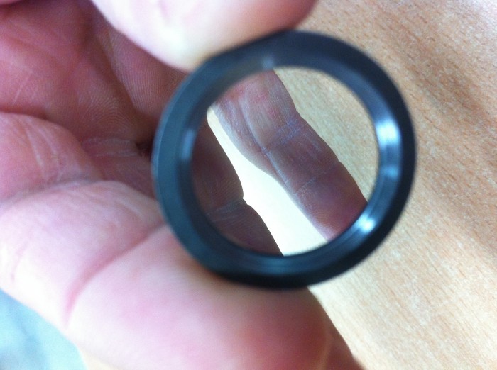

je suis en cours de remontage du bas moteur de ma ktm 240 GS 81 et j ai une rondelle qui reste dans les pièces à monter
elle  fait 2MM d'épaisseur Environ 20MM de diam et fraisé dans le centre
merci  pour votre aide 😴
voici la photo

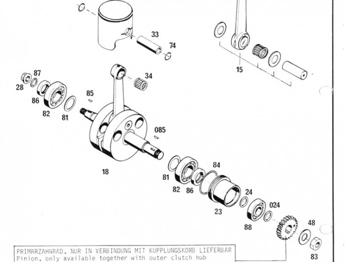

Salut, certainement le 024 ou 24 sur le dessin, côté gauche du vilebrequin
OU VA CETTE RONDELLE!!
Posté le 13-01-2013, à 17:01
numéro 24, très important !!!
chanfrein vers l'int.
ext. 28mm
int. 20mm
ép. 2mm

ah... bah oui... vu qu'elle se trouve derrière le roulement de pignon de sortie de vilo  :cry:

oui, à moins de sacrifier sauvagement le roulement situé sous le pignon primaire....
sans cette rondelle tes roulements de vilo sont en contrainte et...casse assurée... :cry:
