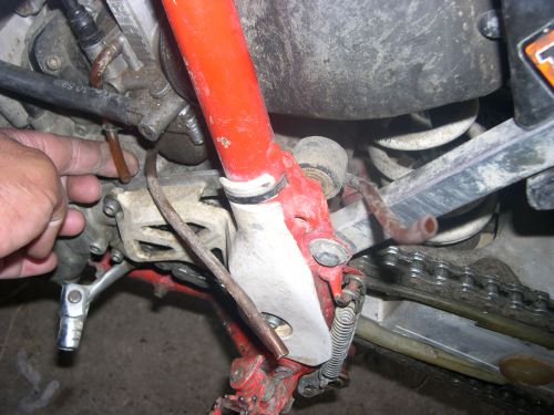

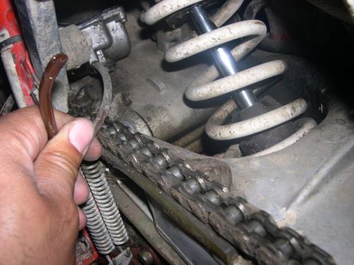

Posté le 05-07-2008, à 20:49
voici les photos
demarrage
demarrage
par celui ci de l'essense sort

Posté le 06-07-2008, à 08:20
Ces durits, c'est la mise à l'air libre (photo 1) et la vidange de la cuve (photo 2).
Quand tu nettoieras le carbu, vérifie que la mise à l'air ne soit pas bouchée.
