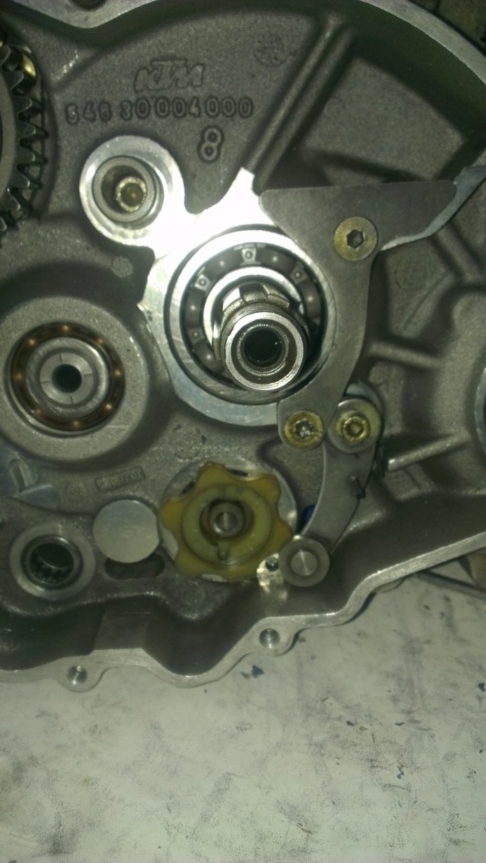

Bonjour à tous .voilà j'ai un souci j'ai refermé ma boîte et j'ai un doute sur la pièce en plastique .il faut bien que la roulette soit sur la moitie du pik plastique. La il et en bas. Comment je puisse faire pour le remettre dessus.car si j'ai bien compris la j'aurais une vitesse enclenché.

Je c'est pas si je me suis fait bien comprendre.je voudrais juste savoir si la pièce en plastique et bien mise ou passer

Si t a 6 vitesse je dirais que t es au point mort

Bon ok je vais remonter voir sa .j'ai 5vitesses
Posté le 11-02-2013, à 13:25
Fait tourner a la main ton arbre primaire et avec l'autre main tu tien l axe secondaire en sortie de boîte, comme ça tu voi si tu es au point mort ou si il y a une vitesse, je contrôle toujours comme ça et je passe les vitesse aussi voir si tout est bien en ligne

C'est bon j'ai résolu le problème .j'ai tout redemonter
