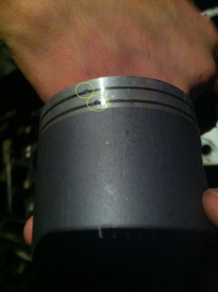

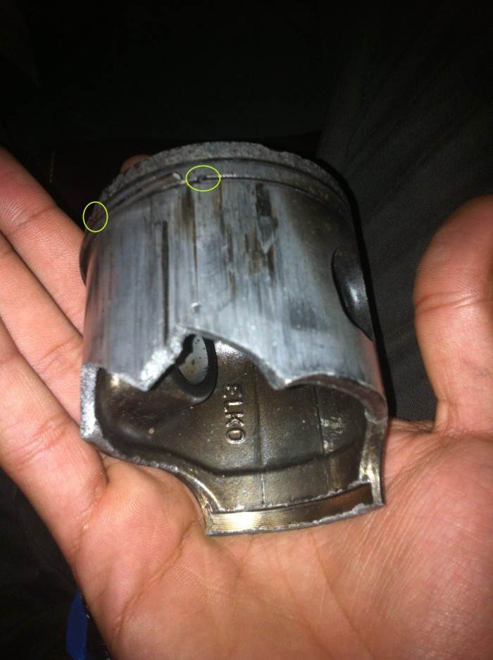

bnsr tout le monde bon voila j un problem v de segments  comme l’indique la photo si de sou " l’ancien  piston a les points de fermeture des segment espacer  mais le nouveau a ses point espacer
sof ses point les pistons sont identique
la question  c ai ce que je risque quelque chose  si je place le nouveau piston

Vu la tronche de ton ancien piston, je pense qu,il y a du boulot sur la chemise avant de monter le nouveau...

Pour la chemise elle est intacte   j'ai juste le probeléme des segments ,est ce que je court un risque si je monte le nouveau piston????
merci de m'aider

Je pense qu'il te faut t'assurer que l'ouverture des segments ne tombe pas en face d'une lumière, sinon, ça devrait coller....
Posté le 17-02-2013, à 09:22
+1
attention le sens du piston  ;)
