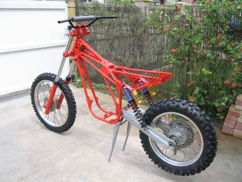

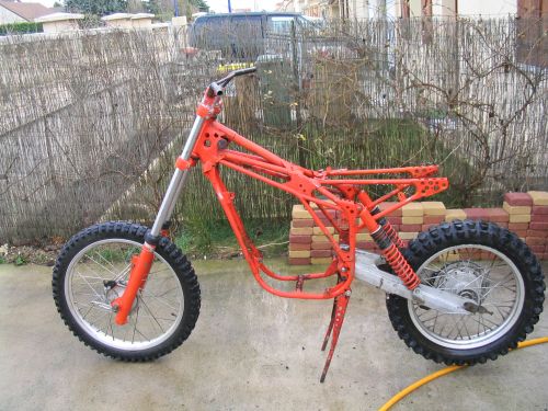

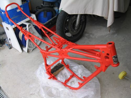

Posté le 16-08-2008, à 20:30
Tu veux voir un cadre à poil.... Je te propose ces tofs là car perso, je ne suis pô trop velu et je dirais même que j'ai tendance à me dégarnir... 😄 😄 😄 😄
avant :
Peinture cadre et pot
peint :
remonté :
