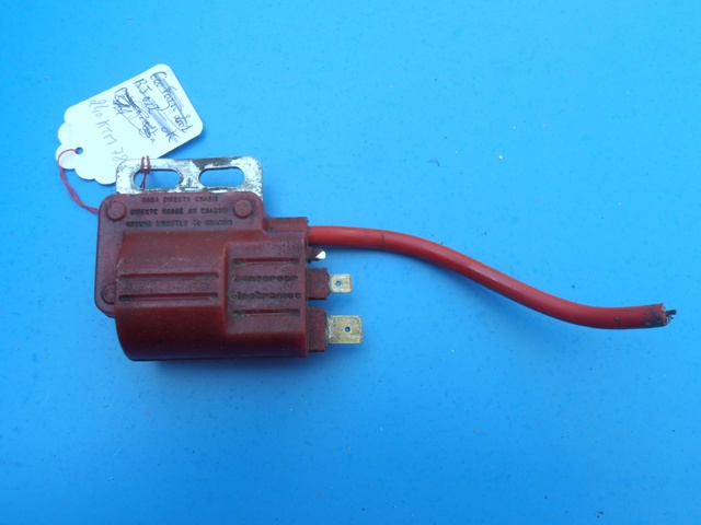

celle-ci?
Bobine HT Motoplat 1983
fils noirs, fils bleu d'origine, aucune idée de l'état car se n'est pas du tout le meme modèle que la mienne (1991), mais la coque est saine sans aucune trace de fonte ou autre

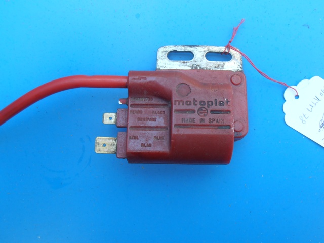

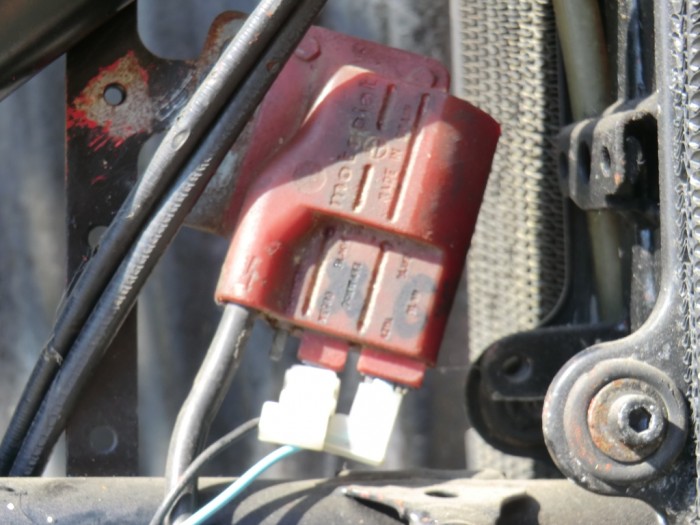

Bonjour, j'en ai une aussi, qui était sur un modèle de 1978, normalement ce sont les mêmes...  mais il me semble que celle de jerem_ktm est identique également, au cas ou...

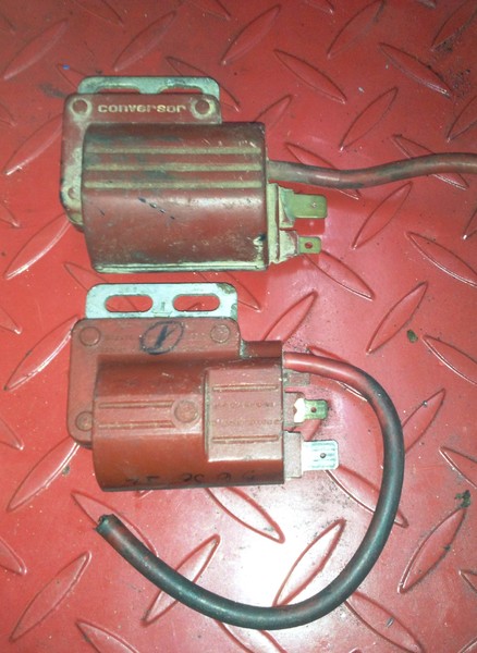

Salut a tous 😀
gros probleme de bobine chez motoplat...................................... :(  quelle est la difference entre les deux :/
la moto demarre aussi bien avec celle du haut que celle du bas mais avec une des deux l'avance se décale apres le PMH...........
j'en deduis donc qu'il existe une bobine avec peut etre un CDI incorporé qui déphase l'avance , incompatible avec mon stator 🤬
du coup je pique la bobine sur une autre moto ( donc les cosses grosses et petites sont inversées et la miracle ça marche et ça prends les tours).
je n'avais jamais fais attention au placement des cosses sur la bobines 😳  😳  😳
comment savoir quelle bobine va avec quel allumage ;)  ;)  ;)
ROUGE pour les deux 😎
