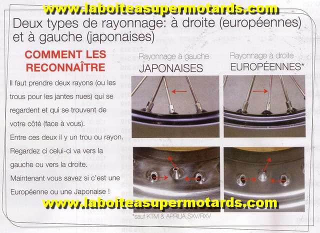

Bonjour a tous si quelqu'un peut m'aider voilà comme je vous l'ai dit dans un autre sujet je remonte entièrement mon 450 exc en sm le moteur et la partie cycle à était refait entièrement sauf ces modit jantes voilà j'ai acheter un jeux de cercle d'occasion de marque akront je l'ai ai payer 100 les deux le problème je n'ai pas regarder le départ des rayons si quelqu'un ces quel départ de rayon faut mètre avec un moyeux origine merci

Salut a toi je peut aider.
Sur le roue de ktm ce sont des moyeu dit type eurepeen ( trous vers la droite) l image montera mieux
Pour les rayon prend de l inox (plus beau , dur dans le temp)
Attention au moyeu  arriere si tu a l amortisseur de couple se n est pas les meme rayon de chaque cote
Y a une boite dans le 91 qui rayonne info sur le site . www.laboiteasupermotards.com
Rayonnage
