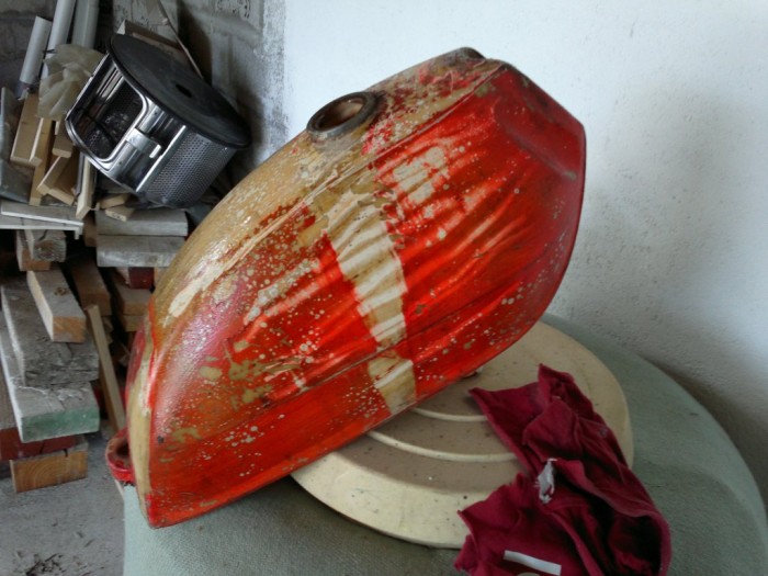

Encore moi pour l'avis d'un expert, est ce qu'un réservoir 125 année 81 de style Jumbo se monte sur une 250 année 80 (à l'origine le réservoir ressemble à celui-çi:
Si oui, faut il aussi changer la selle ?
Celui de la photo, j'ai enlevé la peinture qu'il y avait dessus puis essai poncage mais ça donne rien, trop jaunit.
Compatibilé réservoir
Posté le 12-05-2013, à 19:34
Salut ,
ton réservoir ressemble a un modéle de 125 79/80 (voir la forme plate et le systéme a baionette )
Posté le 12-05-2013, à 22:31
oui, ce réservoir est un MC de 1979 ou GS80 de fin 79 début 80. Le réservoir jumbo de 80 devrait pouvoir se monter et sans changer la selle puisque c'est la même longueur

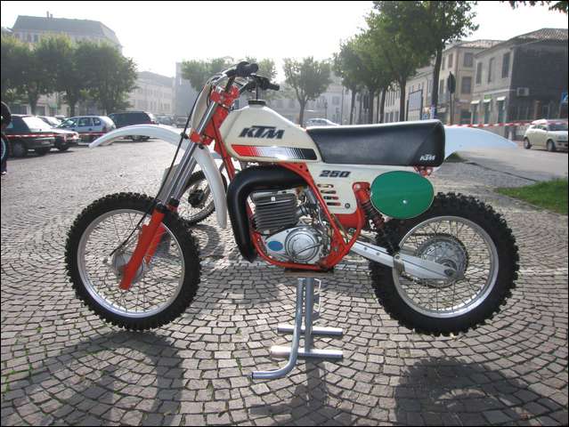

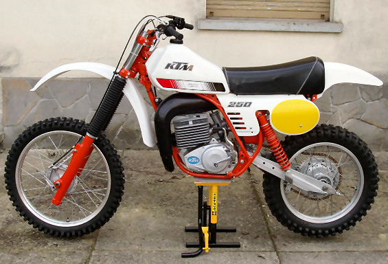

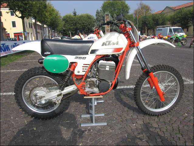

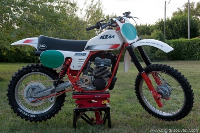

En fait, j'avais récupéré cette moto avec exactement le même réservoir que sur la photo et sur la plaque constructeur c'était marqué MC 80 et 240 pour le moteur.
Puis après avoir fait des recherches sur le net pour ce modèle, à ma grande stupéfaction, je suis tombé sur des photos de cette moto avec un réservoir Jumbo et différente déco, suite à ça je me suis posé la question si j'avais vraiment un modèle 80 ou bien 79, donc recherche, puis après réflexions: bras osccillant en alu, tubes de cadre arrondis à l'arrière, donc ça peut pas être un modèle 81 (tubes droit à l'arrière puis le moteur), en fait je pense que les premiers modèles sont sortis avec le réservoir droit puis à la fin de l'année, le réservoir Jumbo.
Les deux types de réservoir ont leur charme, voici les photos que j'ai attrapé sur le net (il y a même celle d'un menbre du forum il me semble):
