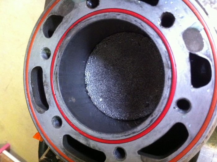

Posté le 19-05-2013, à 19:28
Bon ça y est j'ai démonté ça ce matin. Le cylindre est bien amoché, c'est le dessus du piston qui s'est complètement détérioré et ça a fait de la limaille qui a rayé ma chemise. Le bas moteur ne semble pas avoir été atteint, j'ai pris toutes les précautions pour qu'aucun bout de fer ne tombe dans l'embiellage. Il va maintenant falloir que je rachète tout ça. Vous pensez qu'ils en fournissent encore chez ktm de cette année là?

Posté le 20-05-2013, à 13:50
Oui bien sûre, mais tu peu mettre un piston adaptable, forgé bien sûre, un nikasyl pour le cylindre.
Mais vérifie bien ta bielle, que ça ne soit pas elle qui commence a s usée et des petites particules d aiguille remonte dans le haut moteur moteur

Posté le 20-05-2013, à 14:12
D'accord, savez-vous comment je peux vérifier l'état de la bielle? Voici quelques photos:

Posté le 21-05-2013, à 13:45
Bielle en bas, elle ne doit pas toucher les contres poids du vilo quand tu la pousse a gauche ou a droite.
Ou tu essaye de la faire tourner en vissant dévissant et donc il ne doit pas y avoir de jeu ou encore tout simplement tenir le vilo et essayé de faire un mouvement de bas en haut avec la bielle et la encore il ne doit pas y avoir de jeu.
