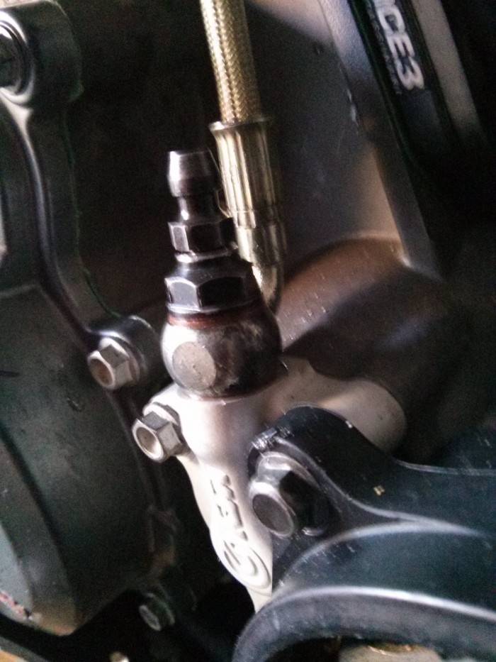

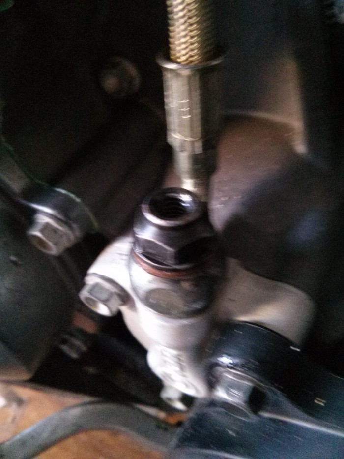

Depuis, je n'est plus du tout d'embrayage, il est tout mou, il doit être plein d'air ... Du coup je ne sais pas quoi faire, j'ai essayé de retirer entièrement la vis de purge pour envoyer le liquide comme ceci:
Problème embrayage KTM Exc 250cm3
Mais cela n'a rien changer, je n'arrive pas à pousser.

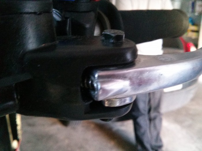

La poignée d'embrayage en position repos: (elle revient pas entièrement, je trouve ca bizarre)

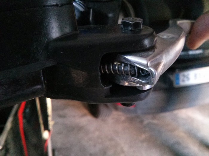

La poignée d'embrayage en position débrayée: (c'est quoi ce ressort et cette petite tige ?)

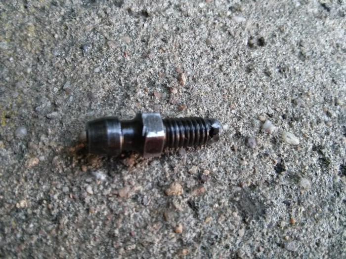

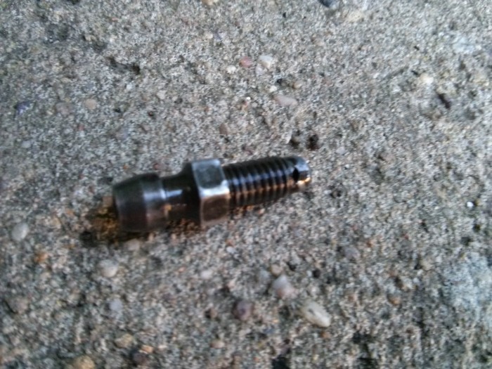

Et pour finir la vis de purge: (serait elle abimée ?)
