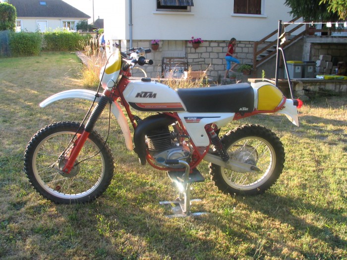

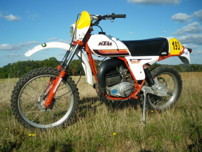

tu devrais avoir la même que celle là, une Marzocchi PA35 ZTI...là, en photo, c'est une 125 MC80 de 1979 (MC80 est l'appellation et non le millésime)
Sinon, au pire, en fourche droite, une Marzocchi PX35

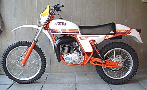

Mais c'est la cross en photo avec la fourche et les amortos (bielstein hélas) de la GS en photo dessous. Sur cette GS c'est une Marzo ou une Ceriani? Moi les tés de fourche sont siglés Ceriani (C barré).

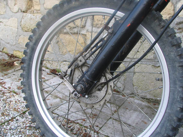

Pendant que nous y sommes peux tu me faire un gros plan du frein AV de la GS? J'ai l'impression qu'il y a un souci sur la mienne...

...la fourche droite est une Marzocchi PX35...
sur la tienne, ce ne serait donc pas les tés d'origine, mais ils se montent...
je n'ai que ces photos là...avant restauration pour le gros plan du frein

OK merci c'est nickel, le support de câble est monté à l'envers sur la bécane que je dois remettre en route :( :(
