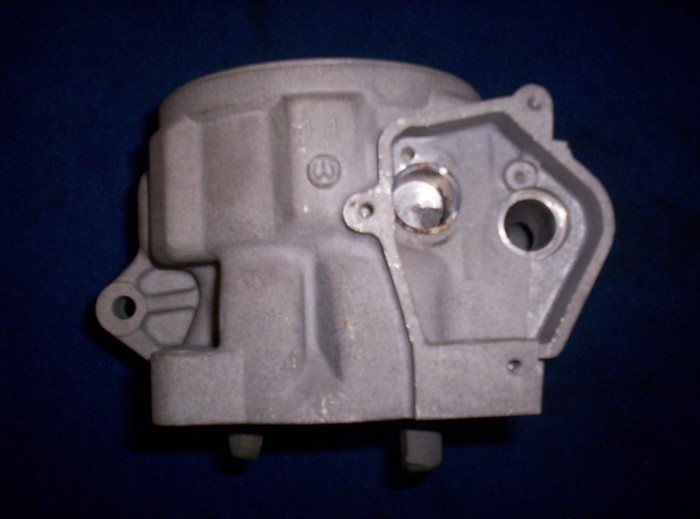

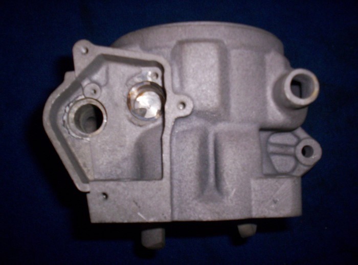

Suite à une énième pannes ( j'ai quand même retrouvé la partie centrale de ma valve d'échappement tvc dans mon pot...) j' ai repéré un moteur de 300 gs de 1990 sur le bon coin :
www.leboncoin.fr/equipement_moto/547960785...
Et voila d autre photos envoyé par le vendeur:
mail.google.com/mail/u/0/?ui=2&ik=4fdb18b1...
mail-attachment.googleusercontent.com/atta...
La question est : étant donné que je ne sais pas si ma moto est de 90/91/92 le moteur serais t il compatible dans tout les cas ?

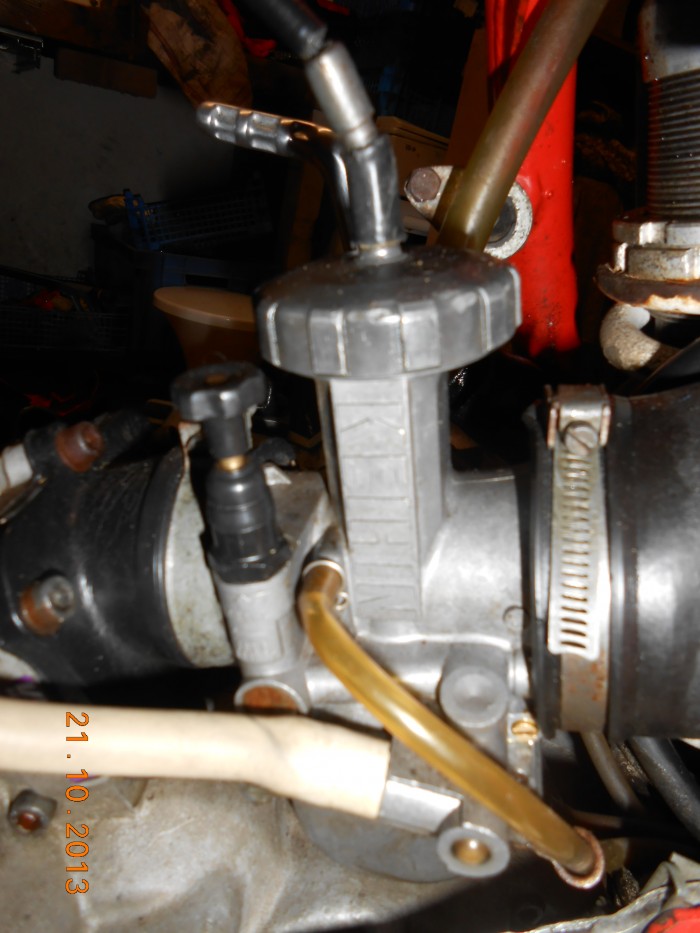

Le carburateur monté sur le moteur "du bon coin" est un dell'orto ( soit disant d'origine...)  et le miens est un keihin, cela pose t-il un souci ?

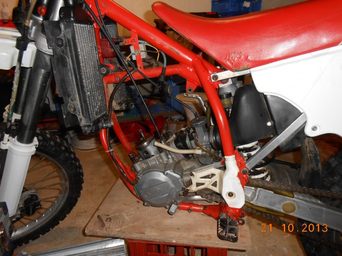

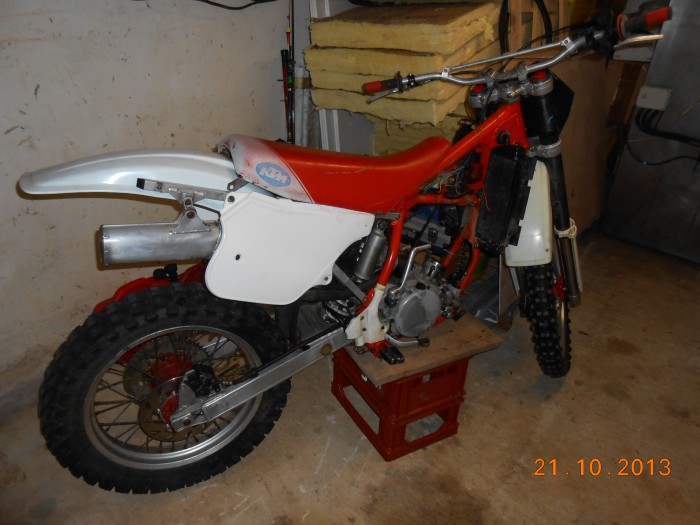

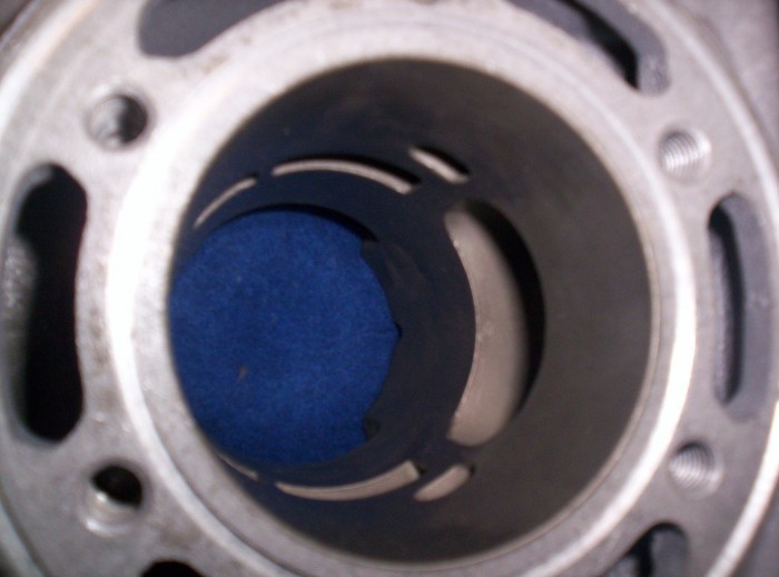

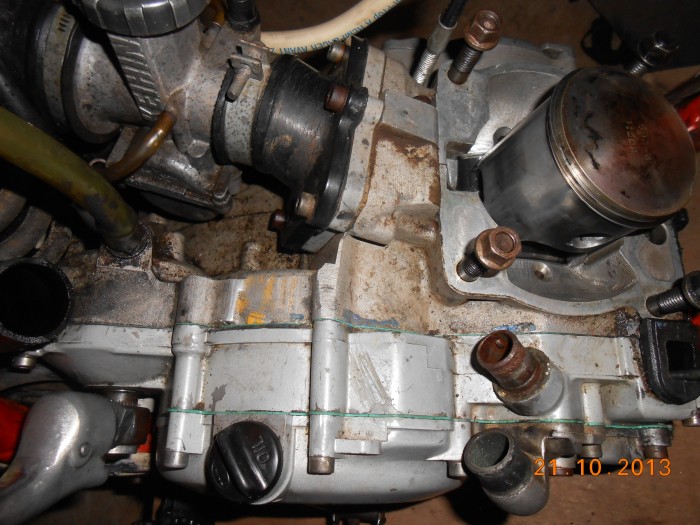

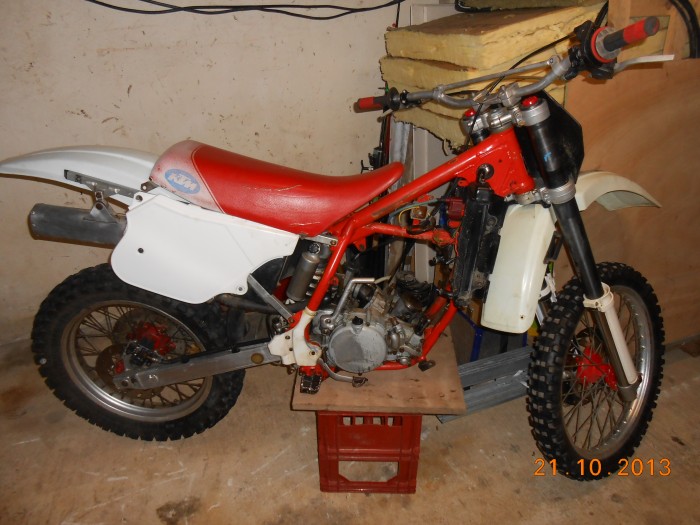

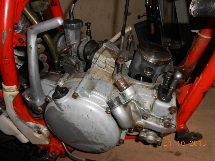

Voici quelques photos de mon fameux Ktm 300 gs, vous remarquerez le cylindre absent à cause de la valve tvc :

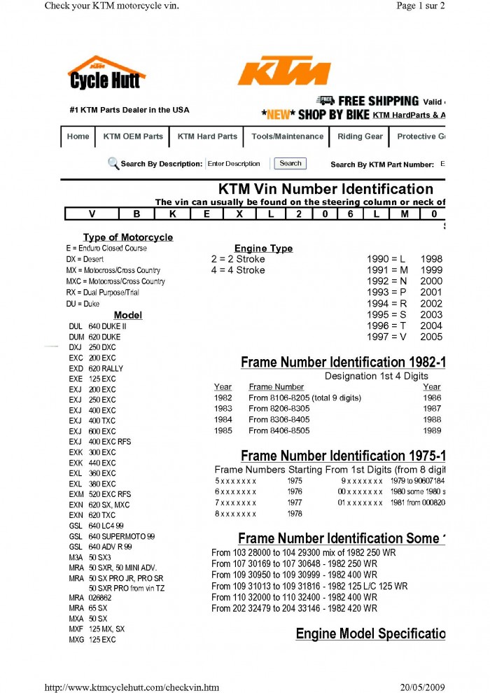

En regardant la selle, ça resemble à 90, regardes les N° et Lettres sur la plaque constructeur et cadre, ce document peut peut-être t'aider:
Moteur compatible 300 GS
Posté le 22-10-2013, à 08:19
Bien KTOUM  👍
90 pour la selle, 92 pour la couleur des tubes de fourche...
D't'facon, méme moteur... 🤭
Préféres un Keihin.  ;)
Bof le moteur en annonce  :/
Posté le 22-10-2013, à 08:27
A voir ici
www.leboncoin.fr/equipement_moto/553296431...
et une banque de piéces, pas un 89, car boucle alu  😎
www.leboncoin.fr/equipement_moto/533859590...
169169 messages 135135 images
Posté le 22-10-2013, à 08:32
1 moteur avec l'allumage HS (chose très courante à l'époque!!!, 89 & 90 des années pas terribles pour KT (j'en ai eut 2 et sur les 2= allumage remplacé et carter bouffé par l'eau  :(

Merci ktoum pour ton tableau ! Après je ne vois pas ma moto dessus ^^ ou peut être je n arrive pas à m en servir^^

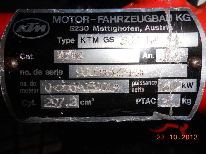

Dis plutôt la référence du cadre, sur la plaque constructeur si elle y est encore, comme ça on te dira l année.

et pour ce qui est des numéro sur la plaque de la moto voila ce que j ai pu relever :
Type: KTM 300 GS LF   CAT: MTTE
N° série:9005*82744* ( Le numéro est identique à celui gravé sur le cadre ( voir photo ci-dessous))
N°moteur:0-556*05201* ( Le numéro gravé sur le moteur est bien identique)
PTAC:310Kg ( c'est rayé donc j suis pas sur )
Cylindré : 297.2 cm3
Puissance net : 16.2 Kw ( c'est rayé donc j suis pas sur )
Année : 199?
Pour les numéros gravé sur le cadre, j ai du gratter la peinture pour lire correctement
ca commence comme le numéro de série : KTM 9005*82744* après ya une ligne en dessous GS 300 LF

Je dirai donc que c'est bien un 90  😎

Le vôtre est une belle GS 300 de 1990.

Bravo les gars ! après avoir essayer de photographier la plaque quel joie de voir que le flash a crée des om bre et on arrve a distinguer 1990 !!

Posté le 23-10-2013, à 06:45
buttor a écrit :
Je ne connais en effet pas l'état du carter droit ni du vilo et roulements mais donc selon toi même pour ma moto le top serais d ouvrir le moteur en deux pour tout vérif ?
buttor a écrit :
Franzkappa je t'ai répondu en pv
et sauriez vous me donner le type de mon moteur ( exemple: 545 etc ...)  ?
ici
dirtypart.com/manuals/filer/KTM/KTM%20250,...
Du coup,  556 sur ton moteur.  Doit étre spécifique 300  😉

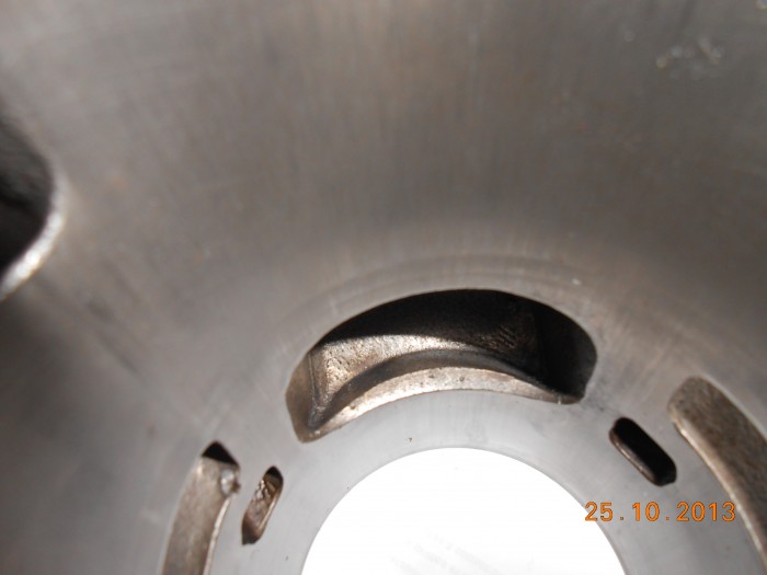

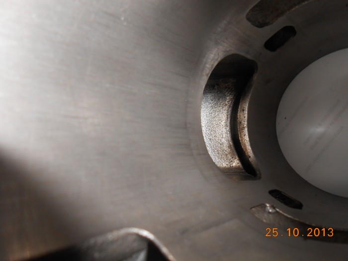

Posté le 25-10-2013, à 01:30

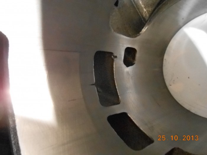

Bon ba j avais pas fais gaffe mais le bilan de ma panne s’alourdit... piston hs et j ai un gros doute pour le cylindre, car 2 beaux accrocs mais ils ne dépassent pas sur le trajet du piston) ... si vous pouvez me dire ?
A savoir que avant démontage la moto tournais
Moto(s) : KTM GS 300 LF 1990
Posté le 25-10-2013, à 20:21
Pour moi, si je mettais un piston neuf dans ta chemise, je lui ferais un nikasyl, mais ça n engage que moi.  🙂
