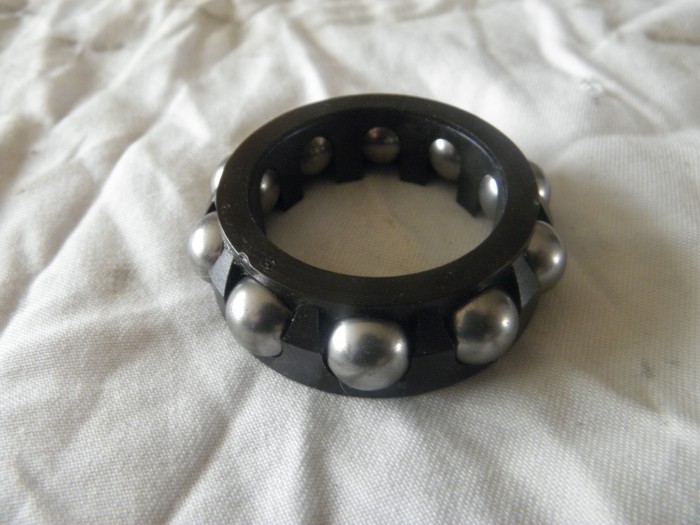

salut tout le monde
  bon , pour mon vilo , ( pour 240 1980 )  j ai plusieurs roulements , 4 neufs  ,  dont deux avec une cage en plastique . vous connaissez ? bon ou pas ? merci de vos avis
roulements de vilo

Celui qui est en photo m'a tout l'air d'être un roulement démontable comme à l'origine. Si tu les as en stock, remonte ceux là qui te facilitent grandement le démontage/remontage.
En général on les remplace par du non démontable car beaucoup moins cher... ça marche aussi bien mais il faut préparer la queue du vilo et tu peux transpirer un peu pour ré-ouvrir le moteur.
Par contre un avantage du non démontable, c'est qu'il n'y a pas besoin de faire de mal aux drosophiles pour caler le vilo, le jeu , avec du démontable il faut pas se foirer.

ouais , c est un demontable , comme l origine , mais a cage plastique , c est juste ça qui me chiffonne un peu , question solidité !  j aurais voulu savoir si quelqu un a déjà monté ça ! de toute façon , quand je remonterais ,  comme j en ai , ce sera comme a l origine

Bah à l'origine aussi les cages sont plastique, perso quand j'ai démonté les miens ils étaient en très bon état 30 ans après. Par contre c'est justement parce que c'est en plastique que le calage du le jeu radial est très important.
Edit : non pas parce que c'est en plastique mais parce roulement à contact oblique, pas taper Didier !!

Les roulements à billes à contact obliques demandent beaucoup de précision, au niveau du calage, pas du fait de la cage, plastique ou laiton, peu importe, trop de jeu latéral amène du jeu radial. Et ça, c'est pas bon du tout.  😉

les cage plastiques sont arrivées plus tard, c'est normale sur ta 83 Manu
en 82 il y avait encore les laitons, sinon tout pareil  ;)

bon 👍  , je vais  faire ça bien , alors  )
mais j ignorais qu il en existait avec des cages en plastique , je vais m appliquer sur le calage , ( quand j y serais , c est pas demain ) mais comme j en ai , je vais les utiliser ! merci de vos éclairages avisés

J'ai corrigé dans mon inter précédente, c'est bien du jeu radial qui apparait si trop de jeu axial.
