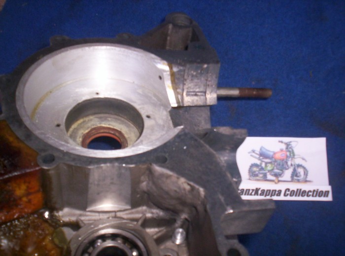

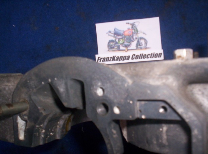

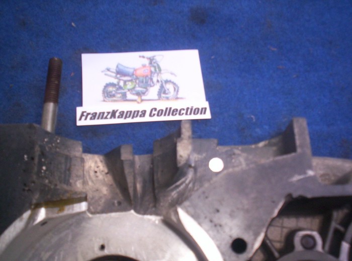

J'étais indécis s'il faut laisser le moteur monté, ou ouvrir et partager les secrets qu'il contenues et partager avec les fans de Ktmaddict. 😀
La deuxième solution a emporté et je vais poster des photos de jamais vus auparavant, même sur une revue spécialisée.
Exclusif: Moteur 125 MC d'usine!!!!!!!!!!!!
Posté le 26-12-2013, à 09:05
La vache  😳  ils y allaient pas mollo sur les coups de Dremel!!!  😂  😂   👍 CA donne une idée des retouches potentielles sur nos motos  😉

Je pense qu'il est incroyablement difficile de changer une 125, tout en adoptant le moteur boîtier type 51.
Et, en tout cas, nous devrions alors monter le cylindre rv, ainsi que l'aspiration a clàpets.
Le changement de l'aspiration, a été réalisée grâce à la contribution supplémentaire, en soudant un morceau de magnésium.

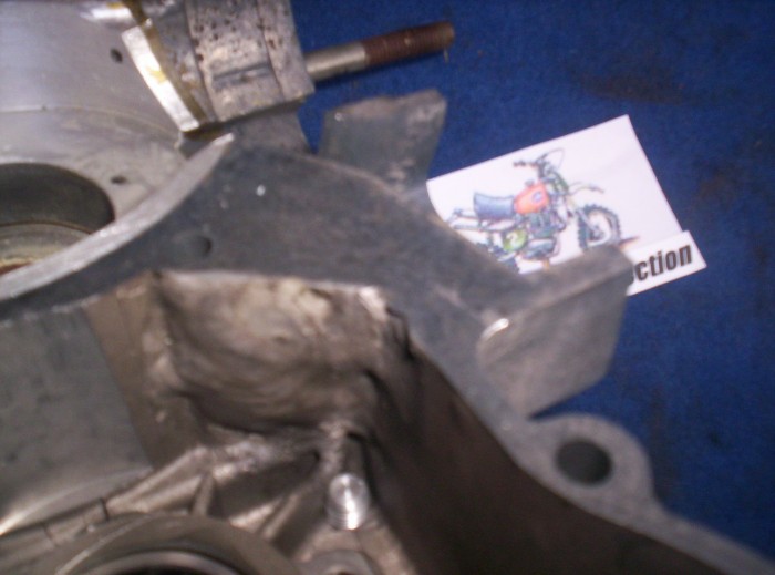

Un moteur d'usine, toujours réserver des surprises.
Par exemple, commel est fait le chambre du  manivelle 😂  :
une solution très intéressante pour récupérer Carter magnésium rongé par la rouille. 😀
