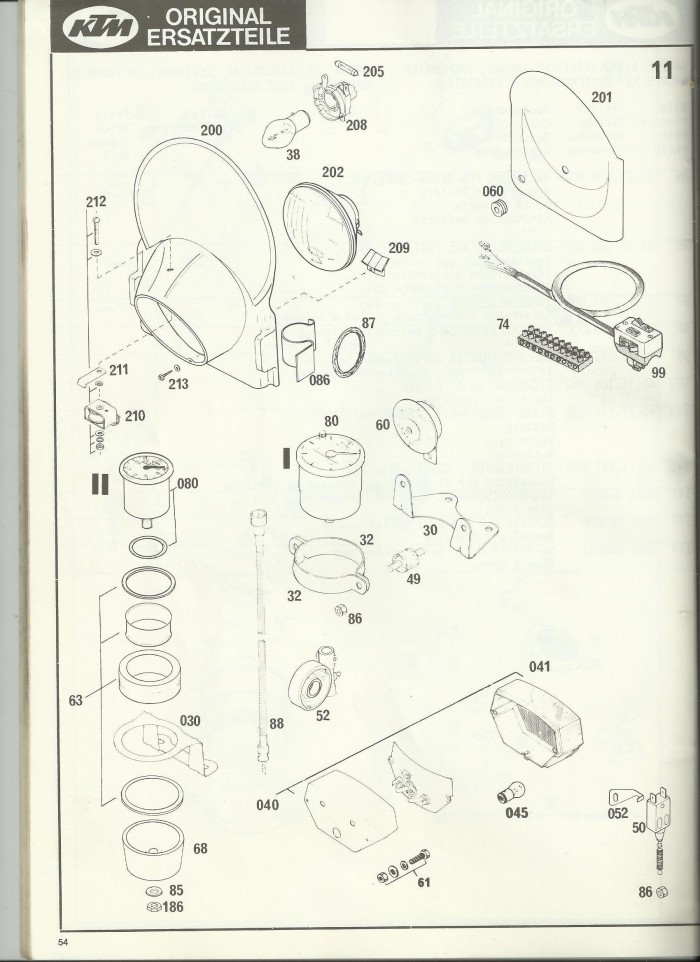

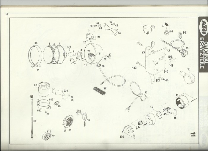

Bonjour, voici les pages sur l'éclairage avant des ktm gs6 de 1977. Il s'agit du catalogue partie cycle d'avril 1977. Je mets juste les pages concernant la partie électrique. Franchement, on se pose des questions sur les pièces à utiliser. C'est pareil pour les pages concernant la fourche ou les gardes boue avant et arrières. 😄  😄

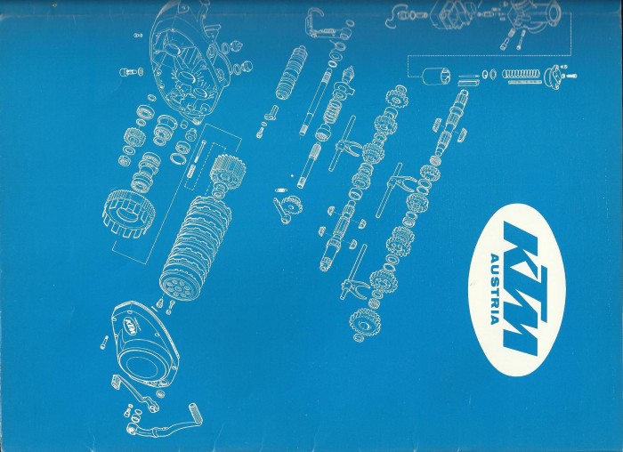

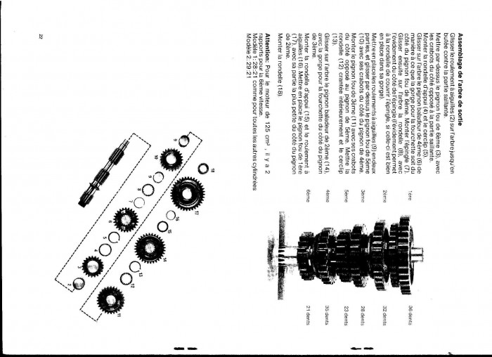

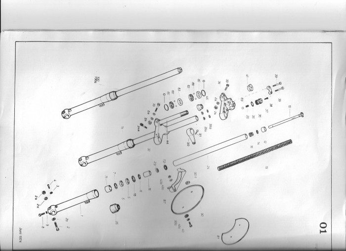

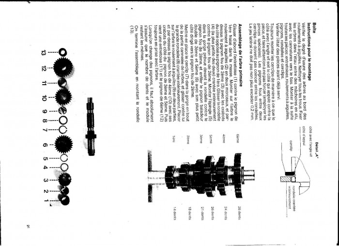

Une première série pour GEGEKTM33. Fourche cériani, marzocchi 35 et boite de vitesse.

Dans l'ordre un éclaté de la fourche cériani de juin 74, un éclaté de la fourche ceriani d'avril 77 et en bleu un éclaté de la boite de vitesse du manuel de réparation de mars 77 avec l'arbre et les pignons d'arbre primaire (en double) et l'arbre et les pignons de sortie de boite. J'ai mis les feuilles à l'horizontale car cela permet d'en voir plus et plus précisément. Désolé pour le torticolis. Pour GEGEKTM33, si tu as besoin de plus, tu me demandes. Tchao, comme dirait manu!

Merci bien pour la doc en plus super nette, je vais pouvoir les exploiter !!!!!!! et çà va m'enlever des doutes 😉

KTM n'a jamais monté en standard, fourches Marzocchi.
Le catalogue se réfère au premier modèle de Ceriani (sans nervure de renfort) et deuxieme série  (avec nervure de renfort).

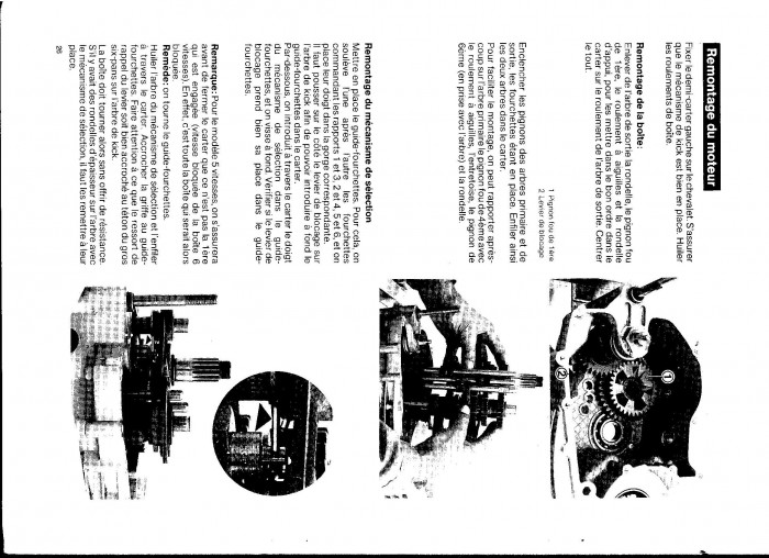

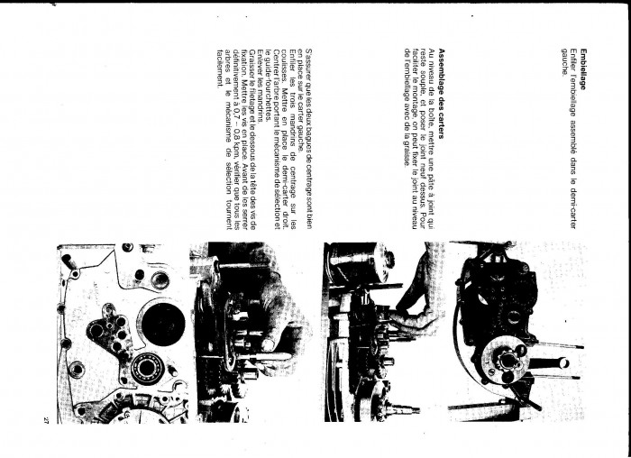

Bon, GEGEKTM33. Je te remets 2 feuile pour le remontage de la boite du manuel de réparation de mars 77.
