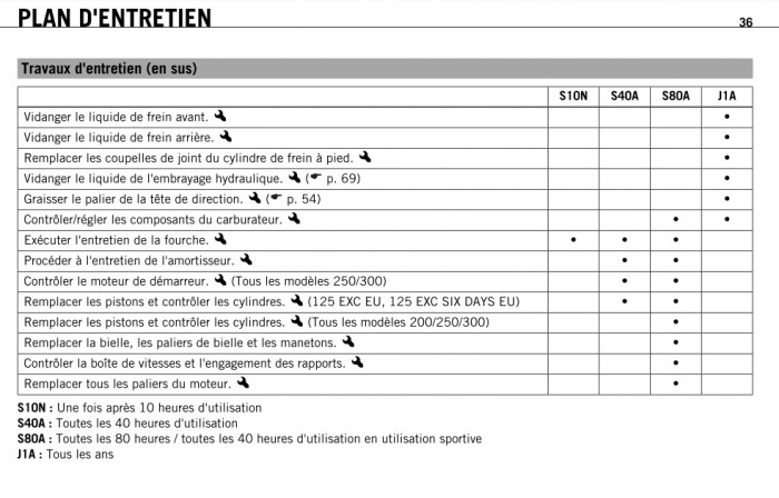

Posté le 07-01-2014, à 22:11
À titre d'info:
250 exc 2012

Ok merci pour la fiche d'entretien !  😀
Mon segments a fait 30 heures , rincé ! Ma bielle est fatigué sur mon Yz , faut que je la remplace et c'est reparti ! elle marche du tonnerre !  😍  ❤️  ❤️
