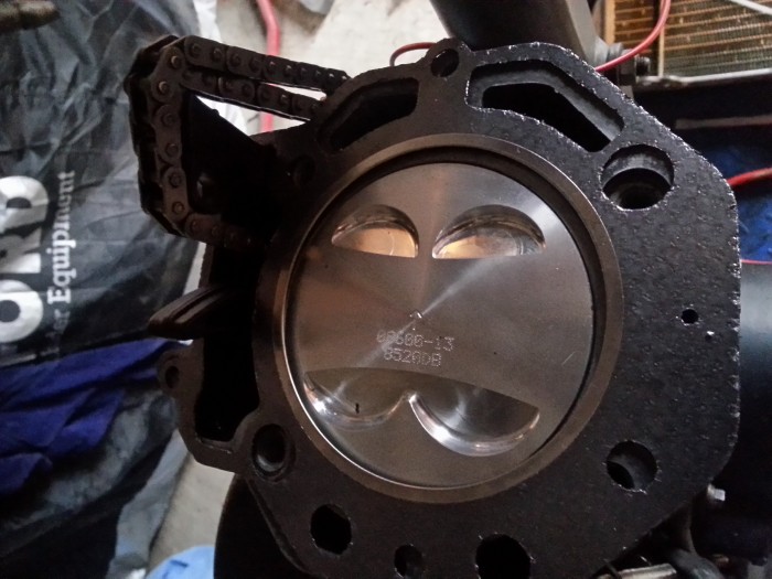

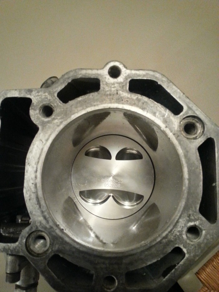

Grosse consommation d'huile a cause d'un ensemble piston segment fatigués sans parler des joints de queue de soupape ...gros manque d'étanchéité ,donc un rodage s'impose...
Kit piston neuf monté après un déglaçage du cylindre

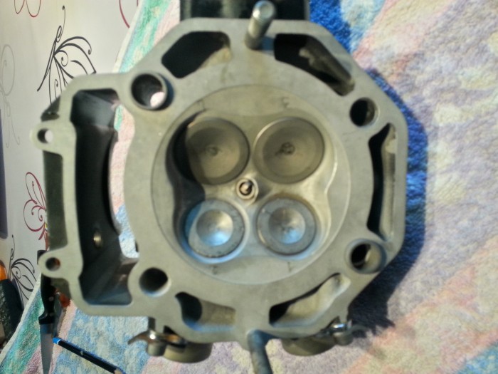

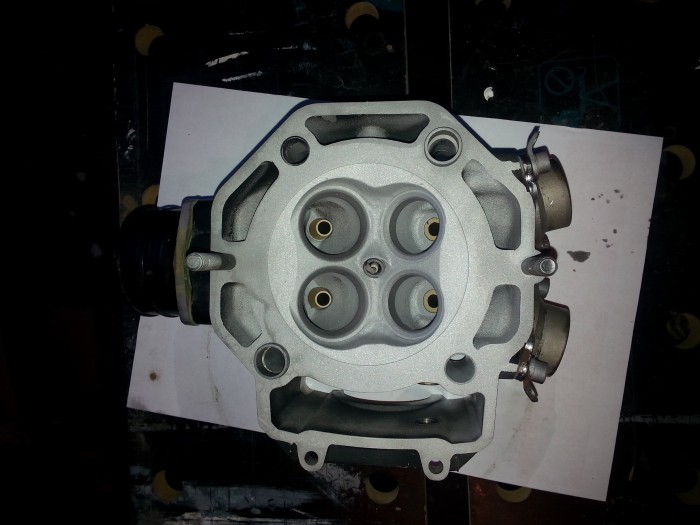

Sablage super fin de la culasse effectué par mes soins ...c'est mon métier

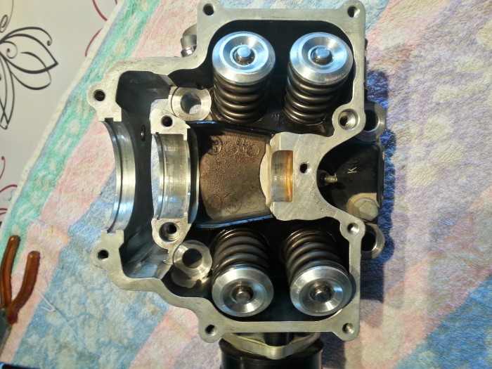

Rodage des soupapes avec changement des joints

Ca revient quasiment neuf une fois sablé !! 😀 😀
Et avec un ensemble déglacage cylindre et piston neuf, ca doit bien faire plaisir !! 😂 😂 😂
Oui tout a fais ...une fois décapé ca retrouve son aspect d'origine pratiquement
plus qu'a faire craquer la dame aprés avoir monté le carbu
