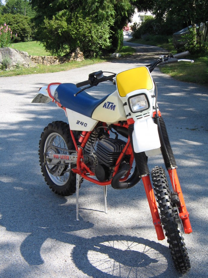

ma 240 GSPL de 1983 est en panne.. 🙄
j'aimerais la remettre en service
la jante arrière (2.50 X18  _ 40 rayons) est fendue.  la marque de l'époque c'est Nordisk je crois
ou puis je trouver une équivalente en neuf? en alu

salut, belle machine. Pour la jante, furête sur le bon coin, il en sort très souvent. Nordisk, mais tu peux monter aussi une SUN Metal USA de 81/82 elles se ressemblent.

Attention, pour ma GS 1983, j'ai rayonné une roue AR Nordisk et une Sun en spare ! Eh bien si les jantes sont compatibles, les rayons sont légèrement différents : les rayons pour Nordisk étant plus courts de 5 mm. Donc, si tu as une Nordisk, récupère bien tous tes rayons et remonte une Nordisk
Les rayons AR vendus chez Martin sont adaptés aux jantes Sun
