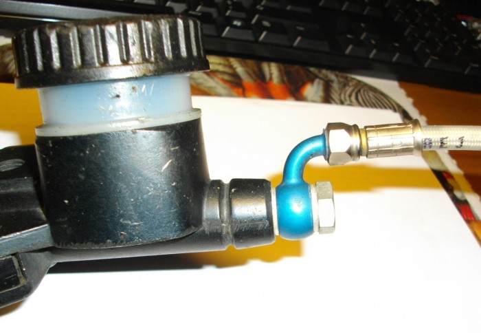

T'as une photo de l'émetteur? 🤔
Il me semble que c'est un brembo sur la grosse, Je vais tenter de faire une tof. ;)

Je vois la motmot demain, je prendrai des tophs de l'avancement du boulot et de l'émetteur 👍

Je développe les tofs et les poste. 😄
C'est bien un émetteur Brembo, le banjo est coudé à 90° et le toyo serti sur écrou tournant. ;)

Par contre j'avais prévu ce type de montage :
http://www.durites-aviation.com/choisir-sa-durite-aviation/fabriquer-soi-meme-une-durite-aviation/
Celui que tu as doit être réalisé en usine je suppose, il faut pas louper le sertissage.

L'avantage de l'écrou tournant est que la durite ne subit pas de torsion lorsque la suspension travaille. 🙂
Mais il s'agit d'un vrai sertissage sur machine pas d'un presse étoupe. 🙂 T'inquiètes, ça marche quand même.
