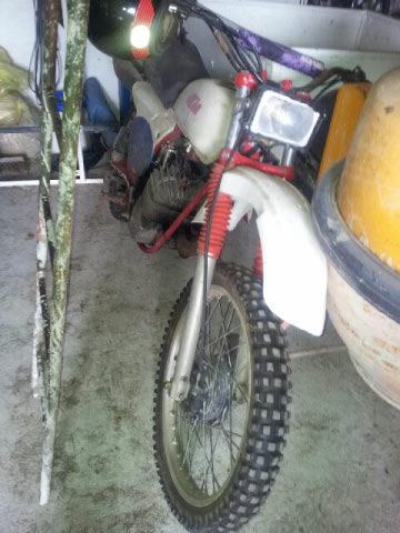

Regardez sur ces 2 cadres, le rouge a un renfort soudé prés de la direction et sur les fixations du garde boue arrière. C'est un cadre de 77, 78, cross ?

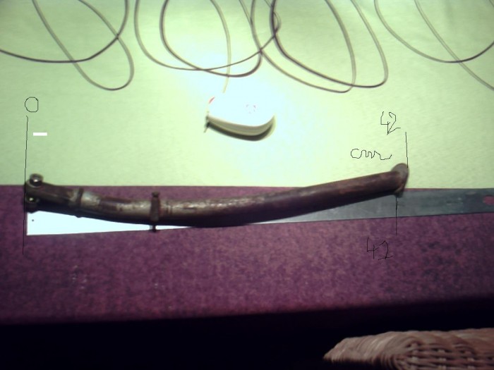

Bonjour KTM 73,pourras tu me donner la longueur totale de la béquille ?
D'avance merci

Question idiote, celle sur le cadre bleu ou celle que j'ai de côté? Je me suis aperçu en faisant du rangement que j'avais une béquille ktm dans mes pièces. Elle est un peu tordu mais utilisable.
Bon au lieu de t'énerver avec des histoires de béquilles, oui je vais la mesurer.

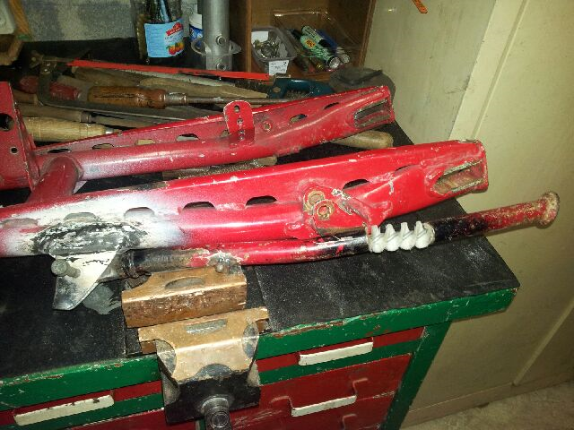

Trêve de plaisanterie celle latérale !!!!!!! car son support à été mal soudé trop vers
l'extérieur donc la moto très inclinée, même avec la rallonge faite par l'ancien proprio !!!!
Donc gros soucis car tout est prêt pour le sablage et la peinture  smiley09

Voila, une photo de béquille. En bas longueur 41 cm, de l'autre côté de l'appui 42 cm.
GEGEKTM33
Mesure prise avec correction de la courbure bien sûr.

Donc vous êtes deux à me confirmer cette longueur, çà confirme bien que la patte de fixation a
été ressoudée trop vers l'extérieure, angle trop ouvert  😜
Car avec 45 cm elle est drôlement inclinée !!!!! Quand pensez-vous?

trois soluces: 🙄
En 1, tu torpilles la fixation.  :(
En 2, tu plies la béquille...  🙄
En 3, tu ..... ressoudes comme il faut, repeints!!!  😳  Ça c'est béton!!!  👍
Posté le 07-02-2014, à 20:29
Ben oui le mieux tout couper et refaire c'est sur mais je sature car repris les soudures d'un
plombier 3 fois déjà alors j'ai trouvé la solution car le temps me presse !!!!!!!!!!!!!!!!
Solution en photo quand le site là prendra  😢

Bon dans la vie il faut prendre des décisions bonne ou mauvaise , la béquille  fera 46 cm
dépassera du bras, excusez les puristes  😳 mais je me tiens à votre écoute !!!! 👍

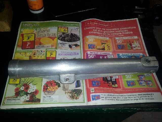

Bon en attendant mes deux joints spi qui me manquent, j'astique les fourreaux papier 1000 et
huile et beaucoup d'huile & de coude  lol et par ce temps çà réchauffe  😉
GEGEKTM33

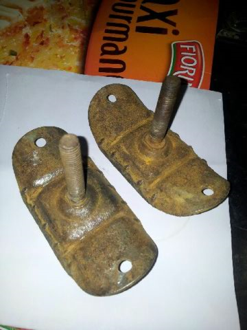

Quelques petites pièces en supplément  à sabler !!!!
GEGEKTM33

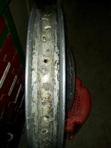

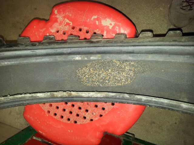

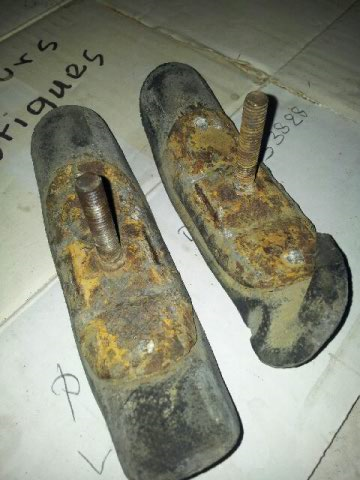

Démontage de la roue AR car moyeu fissuré  smiley09
GEGEKTM33
Les grispers  d'antan
GEGEKTM33
Et ben çà faisait longtemps, il y en a de la merde lol
GEGEKTM33

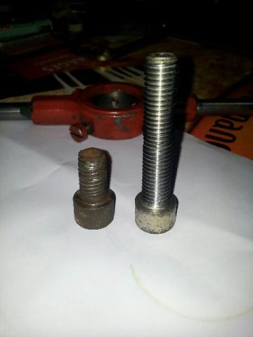

Filletage d'une de vis de 12 m/m pour remplacer celle du serrage de l'axe du bras oscillant qui avait vécue !!!!!!!! smiley09

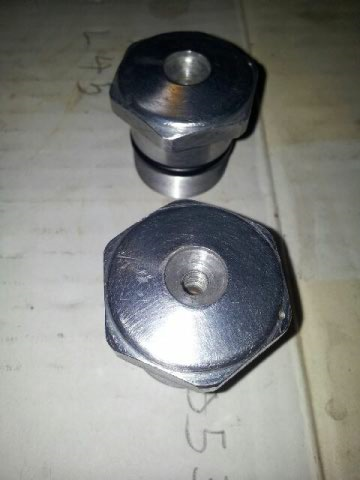

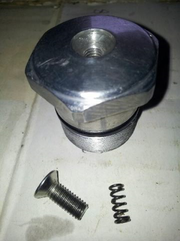

Un petit coup de rajeunissement sur les bouchons de fourche  :D
GEGEKTM33

Besoin de savoir la longueur de la vis et du ressort à l'intérieur des bouchons de fourche Cériani 35 m/m ??????????
