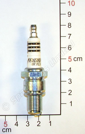

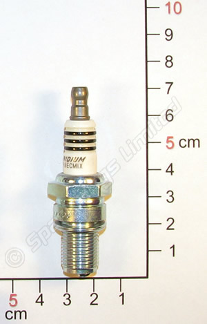

En gros, tu as ça:
Et tu avais ça:
Elle est donc plus longue coté anti-parasite. C'est pas un problème, par contre elle est plus chaude !!! 🙂 et là, faut voir avec les préco du constructeur. :clin:
Et tu avais ça:

ouaih ,sauf que la mienne (l'ancienne) elle est également plus courte côté électrode!
en fait elle est plus courte des 2 extrémités

bin la longueur du filetage n'est pas la meme sur les2, donc j'ai peur d'abimé le moteur ou autre!!
Tof des deux bougies cote à cote!!! 🤔 😉

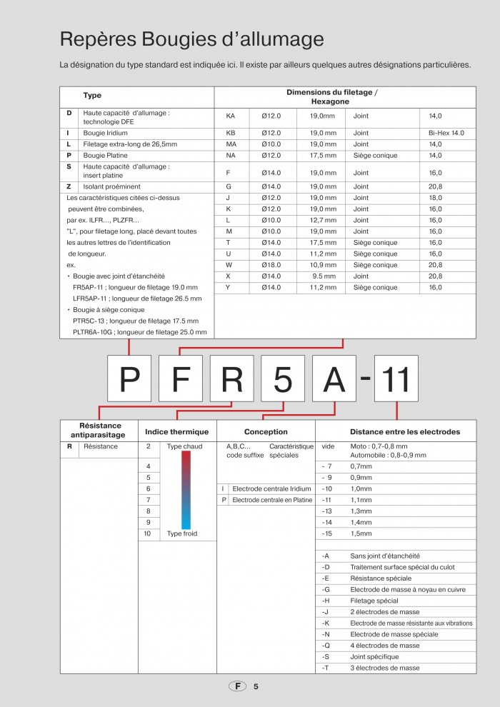

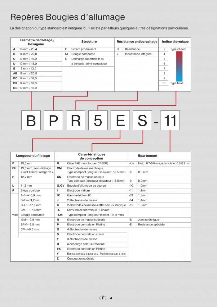

La première lettre donne le Ø du culot.
La lettre après le chiffre donne la longueur,
E = culot de 19mm de long
H = culot de 12,7mm
Et dans ton cas, longueur de culot = E = 19mm ou le marquage est déconnant.

Selon l'abaque NGK, la vieille bougie est:
B = culot Ø14mm
R = résistance intégrée
8 = indice thermique
CM = type compact à électrode de masse oblique
IX = électrode centrale iridium
www.sparkplugs.co.uk/pages/database/plug-d...
La nouvelle,
B = Ø14mm
7 = indice thermique (plus chaude que l'ancienne)
La préco est bien la BR7EIX
