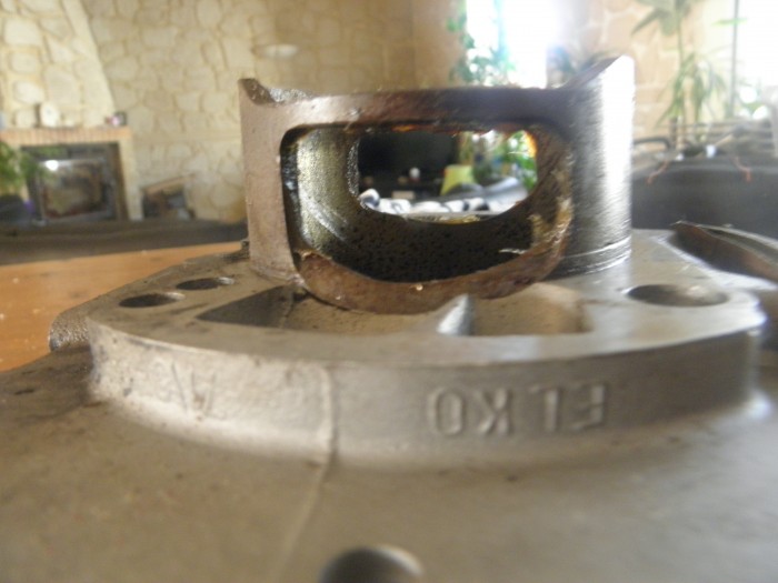

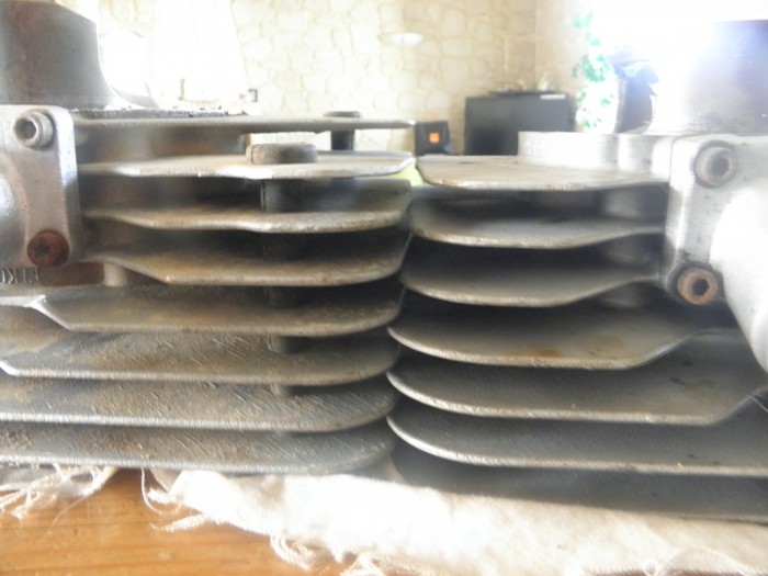

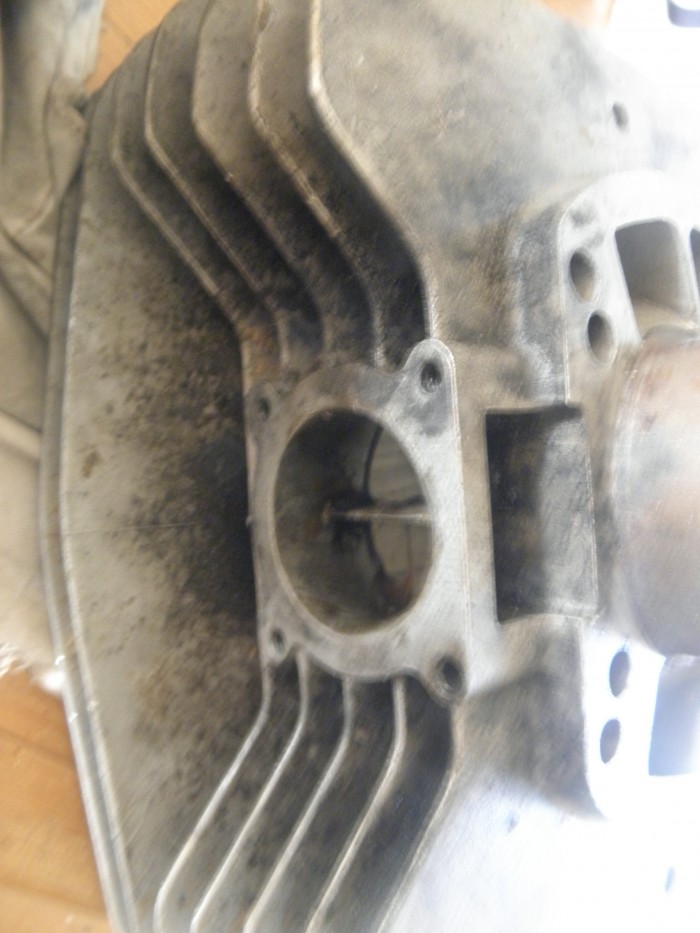

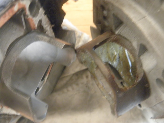

je viens de recuperer , par hasard , un 240 MC de 78 , avec plein de pièces moteur dont plusieurs cylindres , l un d eux m interpelle je mets des tofs , pou faire voir les differnces de chemise et de l ailette en moins

ça srait y pas pour un 541 ?  il fait 71mm  d alésage ,

fait une foto du dessus, si comme tu dis 541 et 54
vu de dessus l'un est beaucoup plus "encombrant" (large) que l'autre
la barette en bas de la chemise c'est "normal"
Posté le 23-02-2014, à 13:03
oui , le cylindre avec barette  en bas de la chemise est plus petit aussi en largeur , donc 541 , oki , je le mets de coté , ça pourra toujours depanner qunqun  , j en avais jamais eu , j ai preferé demander ! l interieur est un peu oxydé , malgré la couche de graisse pour le proteger , mais 71mm , valable quand meme
