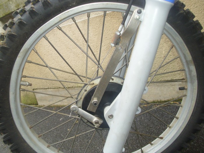

Voilà ce que sa donne avec la roue de l'Aprilia:
Le centrage se fait juste avec deux rondelles !!
Reste a coupé la patte un peu longue(méme pas un bout de fer plat ,obliger de coupé un serre joint  🙂  )et un coup de gouache !!
Une flasque,une flasque !!!!

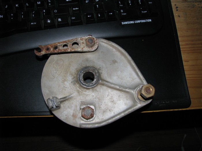

salut Dom, je me suis arrêté à mon garage en rentrant du taf. Coup de bol, j'ai et en bon état, mais nettoyage, lubrification,sablage et peinture impératifs. Même les garnitures de frein sont en état
j'essaye de te faire partir ça d'ici début de semaine prochaine

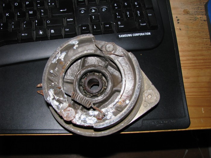

ah vouiiiii les double cames sont plus profonds que les années précédentes en simple came. Mais...je n'ai pas de flasque double came à te proposer, dommage!! :(
Posté le 02-03-2014, à 12:55
sur le flasque double came il n'y a pas de vis prévu pour fixer la patte
à moins de le percer ?  😳  😳
