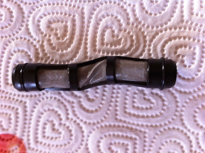

Bonjour à tous,
Voici comment j'ai retrouvé ma crépine longue lors de ma dernière vidange sur ma 250 exc-f de 2007 :
Crépine longue tordue
J'ai très certainement du mal la remonter lors de la dernière vidange. J'ai donc roulé ainsi jusque là…
Pensez-vous que j'ai endommagé mon moteur ? Qu'est-ce que je risque d'avoir rouler ainsi ?
Merci d'avance !

Tant que ton moteur n'a pas commencé à faire des copeaux, à mon avis, pas de réel souci, tant mieux si tu t'en aperçois rapidement. Pas de limaille dans l'huile de vidange?
Posté le 03-03-2014, à 22:19
Si ton moteur ne consomme pas d huile et ne fume pas, c est bon!
Moto(s) : ktm 300 exc 2020
Posté le 03-03-2014, à 22:29
est ce que si tu en as 2 , elles ne seraient pas inversées ?
En tout cas, celle la faut la jeter et en racheter un jeu , c'est pas cher
apres, il faut les enfiler bien droites et huiler le petit joint au bout  , si c'est de traviole au fond , ca les tord comme la tienne

Merci pour vos réponses tout est rentré dans l'ordre !  😀
Moto(s) : KTM 250 exc-f
Posté le 08-03-2014, à 13:16
bon, cool!!! c'était un mauvais montage?
