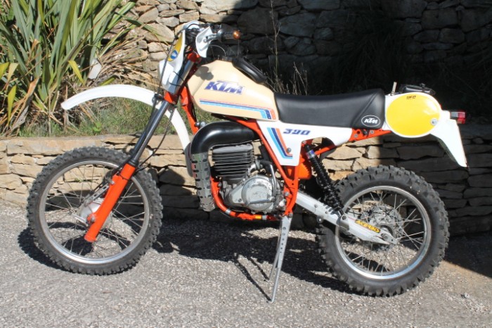

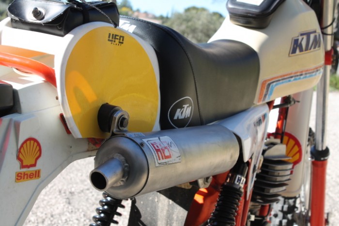

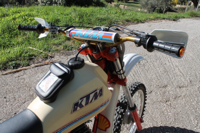

VOILA ! PRETE A ROULER
Quelques photos de la nouvelle monture enfin prete à rouler !

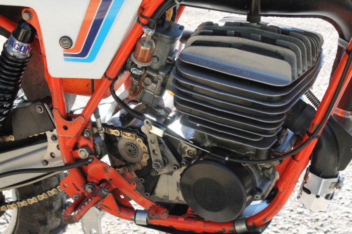

les ohlins étant en réfection , j'ai acheter des hagon qui valent ce qu'ils valent mais ça dépanne bien.
La moto est d'origine et fonctionne à merveille je n'ai rien touché coté moteur .
merci à ktmklassiker france et autriche pour leur service ainsi qu'a endurovintage pour les conseils.
à plus JEROME 83

Bel engin 🤭 , bien restaurée, mais elle aurais mérité une époxy sur le cadre pour être au top ...
salut

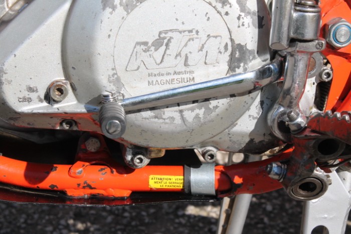

elle est pas restaurée , la peinture du cadre est d'origine avec encore l'étiquette sous le sélecteur , je la laisse comme ça et je roule sans avoir peur de faire un éclat de peinture !
je viens de faire une petite sortie de 2h , je me suis régalé ! par contre c'est on/off , rien en bas et trop en haut .
a plus 😴

je suis de l'avis de Fred avec une belle peinture époxy c'aurait été le top .
mais beau boulot quand même. 👍

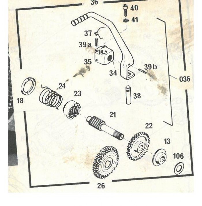

hello
quelqu'un aurait t'il une solution à ce problème :
à froid le kick fonctionne trés bien et à chaud il ne s'enclencle plus , il descend dans le vide .
dés que la moto refroidie tout redevient normal ....
bizarre ?

Mhhh déjà vu ça...probleme de dilatation de la rampe hélicoïdale sur laquelle coulisse la pignon d'entrainement. Un démontage s'impose puis un bon rodage du pignon par rapport à la rampe et ça devrait refonctionner...
merci je démonte et j'essaye
Moto(s) : KTM gspl 250 1983
merde, je me suis gourré de mécanisme...le tien n'a pas de rampe hélicoïdale. En revanche, tu peux avoir le ressort N°24 mal monté ou avachi. Le rochet dents de loup N° 23 usé ou coulissant mal, le pignon double étage N°26 esquinté.
Attention à respecter le mm de jeu minimum entre les dents de loup du rochet (23) et le pignon libre (22). et le bon montage des diverses rondelles.
J'ai démonté et ras , tout est nikel à l'interieur , j'ai réfléchi et je me suis rappelé que le phénomène est apparu apres la vidange de la boite , j'ai mis une huile 10 w 50 au lieu de la 10 w 30 : ça marche nickel !
