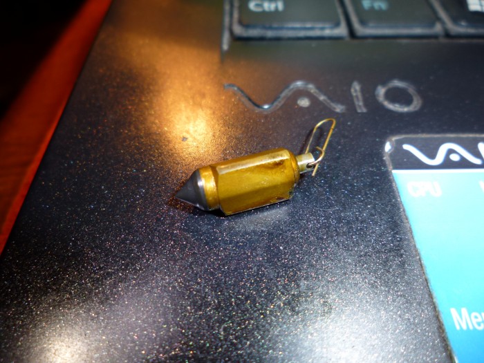

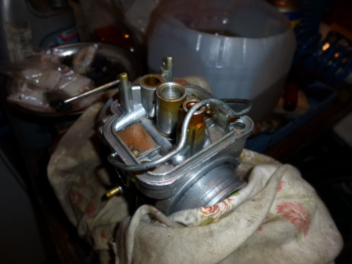

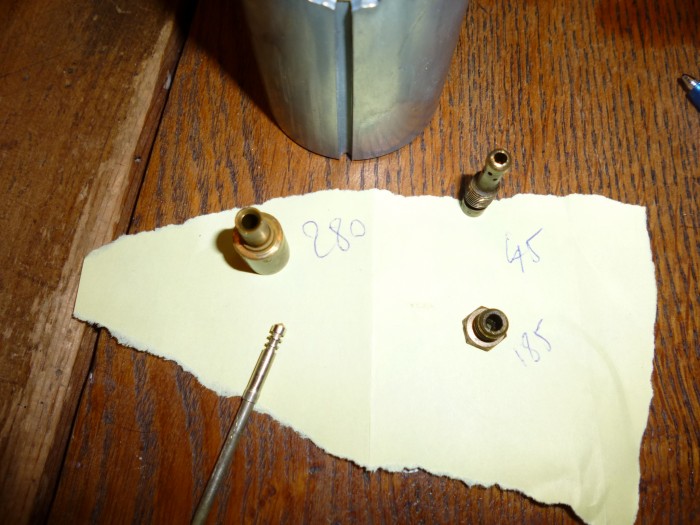

J'ai attaqué le nettoyage du gros bing 54
restauration 240 MC GS 80  pour redsun
impossible de lire ce qu'il a ou avait sur l'aiguille  :cry:  Comment se demonte le puit d'aiguille ?
Quel est la taille des gicleurs en monte d'origine pour le type 54 ,

Le puits est démonté!! n°280 .  ;)
Si les réfs de l’aiguille ne sont plus visibles, j'ai un tableau avec les différents modèles d'aiguilles. À partir des cotes on peut retrouver les réfs.

quel boulet je fais .
J'essaie de prendre des cotes , mais autrement, j'aimerais repartir avec un ensemble neuf mais quelles sont les valeurs d'origine ?

J'ai pas les valeurs sous la main. Il faut que je fouille.

normalement sur le Bing 38 comme le tien, c'est une 4K2 qu'il te faut
Posté le 26-04-2014, à 00:45
Merci , je vais attaquer la restau par le carbu  👍

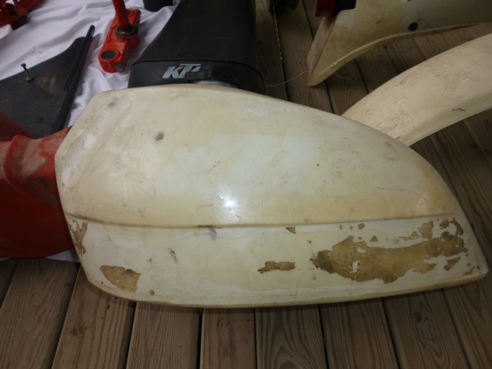

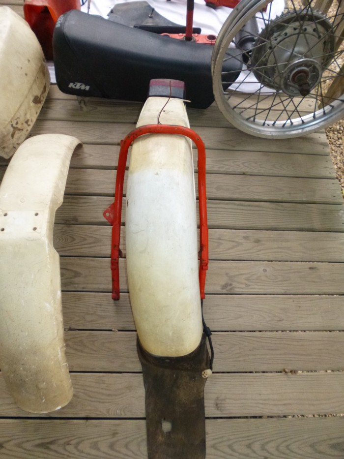

j'ai recup  le lot de piece qui a priori etait en partie sur une 175 de 77 ou 78 ; le garage du monsieur, je vous dis pas , que du beau , mais pas de katoche .
allez, 2 exemples: une bultaco alpina 73 avec 1200 bornes au compteur, une porsche 911S 2.4Lde 73 avec 40000 kms, le tout d'origine etat neuf
bref , j'ai tout etalé , bonne surprise, y'a aussi le silencieux qui pourrait m'aller il me semble. J'espere que la boucle arriere se monte et le garde boue aussi .
Si vous pouvez me renseigner sur ces pieces, ce serait cool  😳

ca, ca va bien aller

Silencieux gs 79.

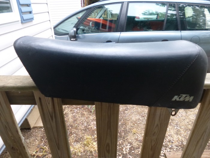

ptete ben que la selle irait

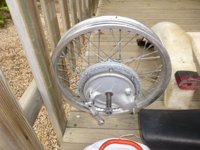

la roue ar si elle convient remplacera aisement ma 75 a rebords hauts

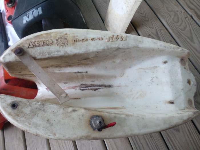

le reservoir contient au moins 13 L

pas vilain le garde boue avant non plus
Posté le 22-05-2014, à 21:34
le voilou le garde boue (les)

bah dis donc, joli lot de pièces que tu as récupéré là!!! la majeure partie se monte sur ton GS80. le support de pot de la boucle nécessitera peut être une légère modif et encore, selon le modèle, c'est même pas sûr.
Sinon, silencieux, roue arrière, selle, garde boue, tout ça est compatible avec ta brêle!! 👍
Posté le 23-05-2014, à 11:49
c'est de la pièces de 79, résé, pedale de frein etc..
la boucle et le silencieux (250 79 80) c'est ok,
