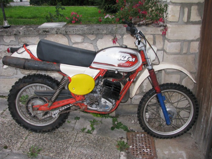

Bonjour.
je commence la restauration d'une KTM 125 GS de 1978 et il me faudrait un axe de kick.
Si des fois quelqu'un a ça...
Merci.

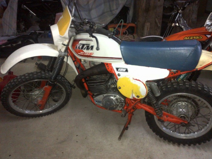

étant donné que j'ai la même qui va entrer en restau...et que le mien aussi est abîmé...j'ai acheté une épave de bas moteur avec cet axe car on ne le trouve plus en neuf...
