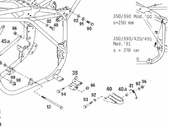

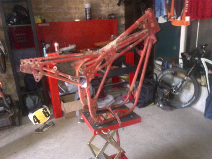

J'attaque la restauration d'une 390GS de 1982 et je recherche un réhausseur de cale pied gauche.
Si des fois quelqu'un a ça...
Merci d'avance.

en fait il s'agit d'une pièce qui s'emboite dans le support de repose pied sur le cadre et ensuite on visse le repose pied sur cette pièce.
merci

on est bien d'accord que c'est la pièce N°38?? que je n'ai pas ...

oui, tous les moteur 560, 1, 2 et 3 ont cette pièce
j'ai mais sur mes motos, je peux par contre te donner le diamètre des deux tubes pour le refabriquer si ça t'intéresse ?
d'ailleurs c'est vachement pratique pour démonter le carter d'emb, il suffit de pivot, contrairement à la 125/250 ou la papatte est plus chiante à virer....

Oui il s'agit bien de la pièce 38.
je veux bien un dessin avec les côtes ou un prêt de la pièce a copier.
Merci.
