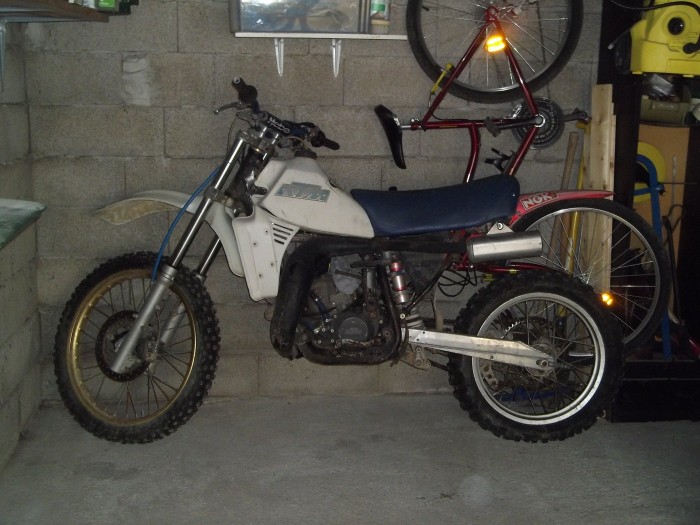

je viens de récupérer un 250 cross  😀 il manque juste l'allumage 😎
question: quel type et marque de l'allumage et a votre avis de quelle année est la moto   😳
une nouvelle a la maison
Posté le 10-08-2014, à 12:06
je dirais MC 83 type 543
mais ce n'est pas la bonne fourche, l'étrier devrait être à l'avant du fourreau
à vérifier avec les numéros
allumage Motoplat
Posté le 10-08-2014, à 13:59
240 pl 83, 2 eme livraison reservoir! fourche idem que mc tinmar
retape moi gégé et tu la vend. les meilleurs a partir de 84  ;)

une des premiéres de la série  vu le bras oscillant ....
Posté le 11-08-2014, à 22:47
yep Bo 82 83

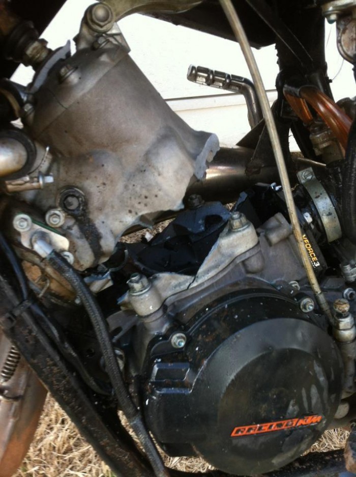

oui, c'est clair que ça avionne, mais SURTOUT....ne pas chûter avec la poignée de gaz bloquée en grand sinon....ça prend des tour tellement que...le résultat:
Posté le 12-08-2014, à 10:53
ohh pu....rée !
Posté le 12-08-2014, à 11:29
eh oui, volant moteur trop allégé, boite à clapets Vforce, moteur très (trop) préparé... :/ prise de tour de dingue, mais à 10 000 tours, la bielle résiste pas longtemps...
