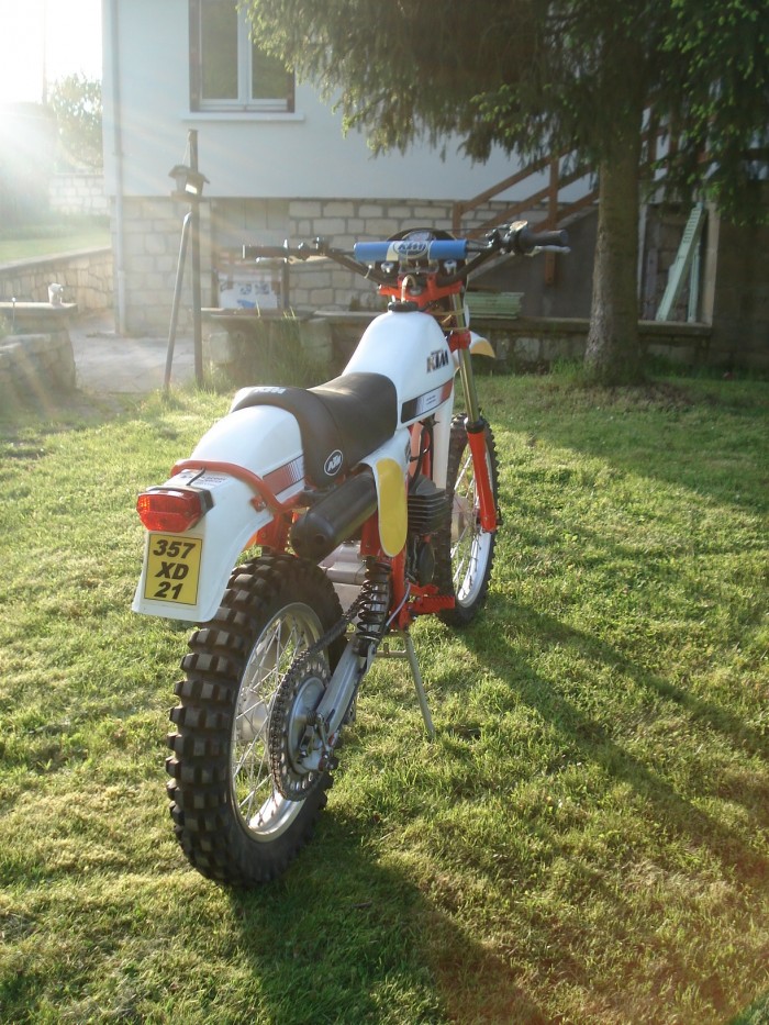

Bonjour à tous,
Jeune passionné de moto et d'enduro à l'ancienne, je restaure actuellement une KTM 125 GS de 1981.
Ayant beaucoup de mal à trouver de la documentation d'origine sur ce modèle ( mis à part la documentation technique ), j'espère trouver ici réponse à mes questions.
J'ai récemment acheté un compteur, qui m'a été vendu comme étant censé être celui d'origine du 125 GS 1981, mais j'en doute, le montage, les points de fixations ne semble pas coïncide avec ceux de mon té de fourche.
Quelqu'un peut-il m'éclairer à ce sujet ?

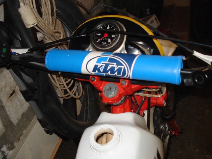

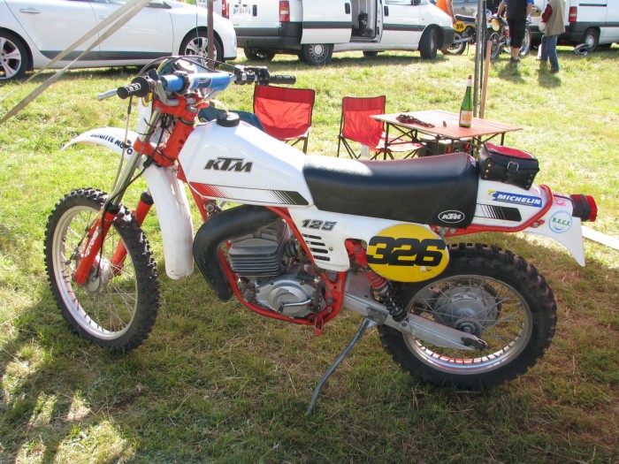

Posté le 17-08-2014, à 11:42
salut et bienvenue à toi. T'inquiètes pas, les pontets reculés ou droits sont d'origine, tout dépend de la fourche que tu as (droite ou axe déporté) et de la date à laquelle est sortie ta moto. Chez KTM, c'était un montage un peu en fonction des approvisionnements de Marzocchi.
bref, on distingue sur ces photos le bon montage, mais j'ai pas mieux pour le moment
Restauration KTM 125 GS 1981
34 ans44 messages
Posté le 17-08-2014, à 19:58
Merci beaucoup pour vos réponses.
Mon ensemble compteur et support serait donc le bon bon modèle ?
Endurovintage, serait-il possible d'avoir quelques autre photos du compteur, il semble que ce soit le même modèle que le mien, mais avec la mousse de guidon, je ne vois pas trop comment il est fixé.
Car fixé comme il l'est actuellement sur ma KTM ( au dessus des pontets de fourche, le câble est trop cours de 5cm pour atteindre l’enrouleur.
Amicalement Théo.
Moto(s) : KTM 125 GS
Posté le 17-08-2014, à 20:38
non, je n'ai pas d'autres photo car celles que je t'ai envoyés sont celle de la moto que j'ai restaurée pour les 40 ans de mon frangin, je ne l'ai donc plus donc pas de photos possible. de plus aucune de mes autres machines n'est équipée de ce type de compteur.
Attention d'origine tu as au moins 3 longueurs de cable de compteurs, justement en fonction des modèles de support et des longueurs de fourche.
Par contre, sur ta moto, c'est sur les vis avant des pontets que ça se monte, pas sur les vis arrière comme tu l'as fait.
