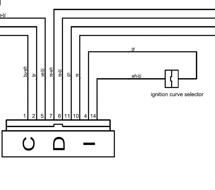

À priori, pas d' "ignition curve selector" sur les CDI en 2006.
Présent en 2008:
125 EXC 2006 rouler sans régulateur ?

Salut a tous,
Problème résolu  😍
j'ai refais le faisceau derrière la plaque phare, pas de changement.
En faite il suffit d'intervertir 2 cosses entre elles, elles se situent sous le réservoir.
Voici une photo (je ne suis pas l'auteur de cette photo trouver sur internet)
blanc avec jaune et jaune avec blanc
Moto(s) : KTM 125 EXC 2006
