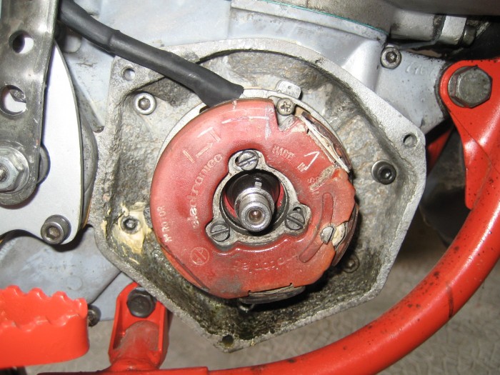

Je rencontre un problème de démarrage de ma RV 125 de 81....
Je n'ai pas de repère pour caler l'allumage, l'étincelle à la bougie est bonne mais pas forcément au bon moment ! Comment caler ce 🤬 d'allumage??
Si vous avez un procédé magique, je prends !
Les clapets ne sont pas neufs mais en état !
Le moteur tourne à force de kiké mais environ 10 secondes puis s’arrête ! 😜
Aux fournisseur d'idées ou de méthodes, je prends
Merci d'avance ! 😀

il y a forcément un repère.
je ne sais pas pour ton modèle, mais dans le rotor il y a un petit trou de 2mm environ qu'il faut faire coïncider avec le même trou dans le stator.
ces deux repères alignés correspondent au point d'allumage.
en mettant le piston au PMH et en revenant en arrière de la valeur préconisée d'avance à l'allumage, il suffit alors de brider le volant sur la queue du vilebrequin.

Tu décris le calage d'un motoplat ...sauf que le rotor est claveté et qu'après réglage, c'est la platine du stator qu'il faut bloquer. À part ça, c'est bon! 🙂

Helas non pas de trou de 2mm ! C'est pour ça que je galère, je fais du pifometre, mais à part trouvé un point ou le moteur démarre, toujours pareil, il s’arrête après 10 secondes au ralenti !
J 'ai pris un carbu qui fonctionne sur une autre, et c'est pareil ! : 🙄

Effectivement, on ne voit pas de trou de pige. 🙄
Normalement, sur le stator, il est entre les deux traits encadrant une flèche.
Pour affiner le réglage, il y a la solution lampe stroboscopique.
Voir ici: www.ktmaddict.fr/viewtopic.php?pid=14689#p...
Mais pour ça, faut qu'elle tourne, même très mal.
Comme pépé minot, les traces de gras, pas bon. Par ailleurs, cet allumage a baigné dans l'eau!!! Il y a peut être eu des dégâts.

pour les traces de gras, elle proviennent de la vis carter (en bas a gauche) !
Oui il y a eu de l'eau , mais j 'ai vu cet allumage fonctionner avant démontage !
Alors je continu le pifometre !
